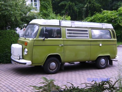

So, die Zeit naht und mein Busschen kommt bald nach Hause. Leider ist der Lack sehr matt und alt. Da ich erstmal den original Lack behalten möchte stell ich mir die Frage, welche Polierprodukte man für so etwas braucht.
Ich bin auf dieses gestoßen:
http://www.liqui-moly.de/liquimoly/web. ... gen16.html
Nun stellt sich mir die Frage, sind die ollen VW Lacke dafür überhaupt noch "robust" genug oder verfließt da alles?
Der Bus sieht so aus, ich denke durch polieren wird man den neueren Lack nicht gleichmäßiger bekommen, aber zumindest der alte sollte wieder bisschen glänzen :)

Ich würde mit härteren Bandagen bei dem ausgebleichten Lack vorgehen.
Besorg dir Polier-Schleifpaste von Glasurit im Fachhandel, da hast du am schnellsten den gewünschten Effekt.
Danach mit Wachs versiegeln.

Meine Erfahrung sagt: Zuerst mal mit Lackreiniger/Schleifpaste drangehen. Das ist viel Arbeit und gibt dicke Arme. Danach, wie Clipperfreak schon gesagt hat, mit Wachs versiegeln - wieder dicke Arme.
Ich hab mit Aufbereitern gute Erfahrung gemacht. Die kriegen das meist besser hin und man staunt über das Ergebnis! So ne Lackreinigung vom Profi ist halt schon was ganz anderes als wenn man selber fummelt. Kostet so 300,- Euro, wenn man das offiziell machen läßt, lohnt sich aber!!! Du machst dann :surprised: nach der Aufbereitung. :thumb:

Ich hab jetzt folgendes bedorgt:
3M Polierpaste 40% Schleifleistung (ich will es erstmal nicht übertreiben)
und dann A1 Speed Wax Plus 3.

Du solltest es mit einer Maschine und Waffelschwamm polieren, sonst bekommst dicke Arme und man verliert schnell die Lust.
Ist das die mit der grünen Kappe von 3M, die ist wirklich gut. Sollte es mit gelber Kappe sein ist das mehr was für frische Lacke und du brauchst länger um zum Ergebniss zu kommen.

mit der Maschine hat Sumo ja eigentlich Recht. Aber: Zum Einen brauchst Du ne Profimaschine (in der aktuellen OM oder OP haben die auch ne Einhell getestet, kam nicht so gut weg). Zum Anderen besteht auch mit nem Profiteil das Risiko, daß ein Anfänger da "überzieht", den Lack erhitzt und damit alles kaputt macht.
Also: Versuchs zunächst mal mit dicken Armen. Tut zwar am Ende sicher echt weh, aber Du hast da mehr Gefühl drin!

Um dann an den Kanten z.B. vorne über den Blinkern in nullkommanix den Lack bis auf die Grundierung durchzupolieren, also besser von Hand poliern, dann ist Fitnessstudio auch gleich gespart :gut:
