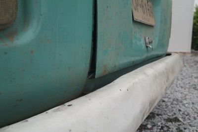

Ähnliches habe ich auch schon von einigen Mechanikern gehört. Ich Frage mich, inwiefern das auch für meinen brasilianischen Bulli zutrifft. Dieser hat die Lüftungseinlässe nicht wie die deutschen Busse hinter den Scheiben, sondern die Schlitze weiter unten wie einst der T1. Ich frage mich ernsthaft, wie viel Luft darüber in den Motorraum gelangt (siehe Foto).

Der mit Abstand heißeste Punkt an deinem Auto ist der Auspuff. Und dessen Hitze steigt hinter dem Auto hoch. Genau wie die Abgase. Wenn du jetzt deine Klappe auf machst entkoppelst du deine Luftschlitze und ziehst die "kühlende" Luft über die Motorklappe zum Motor. Doof nur, daß diese Luft eben extrem warm ist.
Wenn du merkst, daß du Probleme bekommst, nimm Gas weg oder bleib einfach stehen und lass den Motor ohne Last bei geschlossener Klappe laufen. Dann ziehst du weiterhin die kühle Luft durch deine Schlitze und das Gebläse kann seine Arbeit verrichten.
Achte darauf, daß die Motorraumdichtung vorhanden und schadfrei ist. Sonst ziehst du dir die Hitze des Auspuff auch beim fahren direkt in den Motorraum.
Die einzige Öffnung sollten die Lüftungsschlitze bleiben. Und bei denen ist es Bockwurst, ob sie sich im Holm oder überm Radlauf befunden. Beide stellen sind im kalten Bereich.

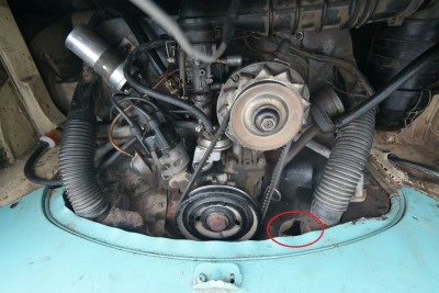

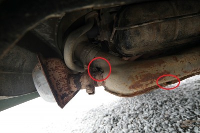

Bei Deinem Bild vom Motorraum sehe ich mindestens ein offenes Loch (Vorwärmung zum Luftfilter?) im Blech über dem Auspuff neben der Kurbelwelle rechts und eine überlackierte, ausgehärtetet wellige Motorraumdichtung zu den Motorverblechung... d.h. zuviel heiße Luft von unten... :?

Rolf-Stephan Badura hat geschrieben:Bei Deinem Bild vom Motorraum sehe ich mindestens ein offenes Loch (Vorwärmung zum Luftfilter?) im Blech über dem Auspuff neben der Kurbelwelle rechts und eine überlackierte, ausgehärtetet wellige Motorraumdichtung zu den Motorverblechung... d.h. zuviel heiße Luft von unten... :?
Hallo Rolf-Stephan,
vielen Dank für die Tipps. Hier noch ein Bild von meinem Motorinnenraum und den Wärmetauschern. Ich werde für heute mal folgendes probieren:
1) Das Loch (vermutlich eigentlich für den Luftfilter) mit einem Tuch o.ä. stopfen
2) versuchen die wellige Motordichtung dicht zu bekommen
3) den Verschluss für die Motorklappe nach hinten zu bewegen, damit diese besser schließt -> ich denke, dass darüber auch heiße Luft vom Auspuff eintreten könnte?
Seht ihr sonstige Auffälligkeiten?
