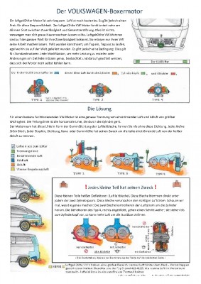

Re: Die Sache mit der Motorkühlung
weils so schön passt
- Dateianhänge
- Gastonlagaffe

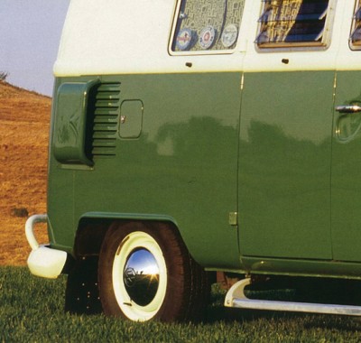

Wie ist es denn mit dieses einfachen Lösung? Bringt die etwas? Die leitet die Luft, die eigentlich vorbeiströmt, zusätzlich in den Motorraum.
Was soll das bringen ? Ram-Air-System für Bullies ? Das Luftrad zieht sich so viel Luft wie es kann. Die Luftöffnungen am Bus (egal welcher)
sind dafür groß genug. Irgendwelche Luftströmungen/Luftdruck in den Motorraum und somit in die Ansaugung des Lüfterrades zu
bringen, geht beim Typ1 sicher nicht, ums Eck sind nämlich die Strömungsverhältnisse sehr bescheiden, außerdem noch geschwindigkeitsabhängig.
Das hat VW seinerzeit sicher lange probiert.
Es gibt übrigens auch verschiedene Ansaugöffnungen an den Typ1-Gebläsekästen, mit Strömungsaufsatz zum Beispiel. Wer sich mal dieses
kleine Loch da ansieht, und sich dann bitte vorstelle, dass dort 600L/s durchsuppen sollen, erkennt um was es geht. -> Die optimale Strömung !
Die wird sicher nicht besser bei geöffneter Heckklappe, vor allem je schneller man fährt. Dann saust nämlich die Luft von den Lüftungsschlitzen durch die Heckklappe raus, und eher nicht nach hinten ums Eck zum Lüfterrad. Klingt komisch, ist aber so. Und Luft die irgendwo vorbeisaust erzeugt dann am
irgendwo genau was ? (das will man eigentlich eher im Vergaser) Und Unterdruck ansaugen ist doof.
