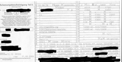

Na ich meinte wenn ich was in der Hand habe von einer Eintragung mit vva (rasterplatten), dann würde sich mein Tüverer sehr freun. Des wegen eine Kopie vom Schein mit Eintragung, das er was zum abschreiben hat. Das haben doch etliche eingetragen, kann mir da keiner weiterhelfen? Gruß Flo
Re: Vva Eintragung Achsänderungsfreigabe
Deine Grundintention habe ich schon verstanden, den Satz mit dem Syncro-Versuch jedoch nicht, aus diesem Grund das Fragezeichen.
So sah meine Eintragung damals aus.
Danke, das bringt mich schon weiter. Vielleicht hat ja noch jemand eine Kopie für mich. 2 Varianten von einer Eintragung sind nie verkehrt.
