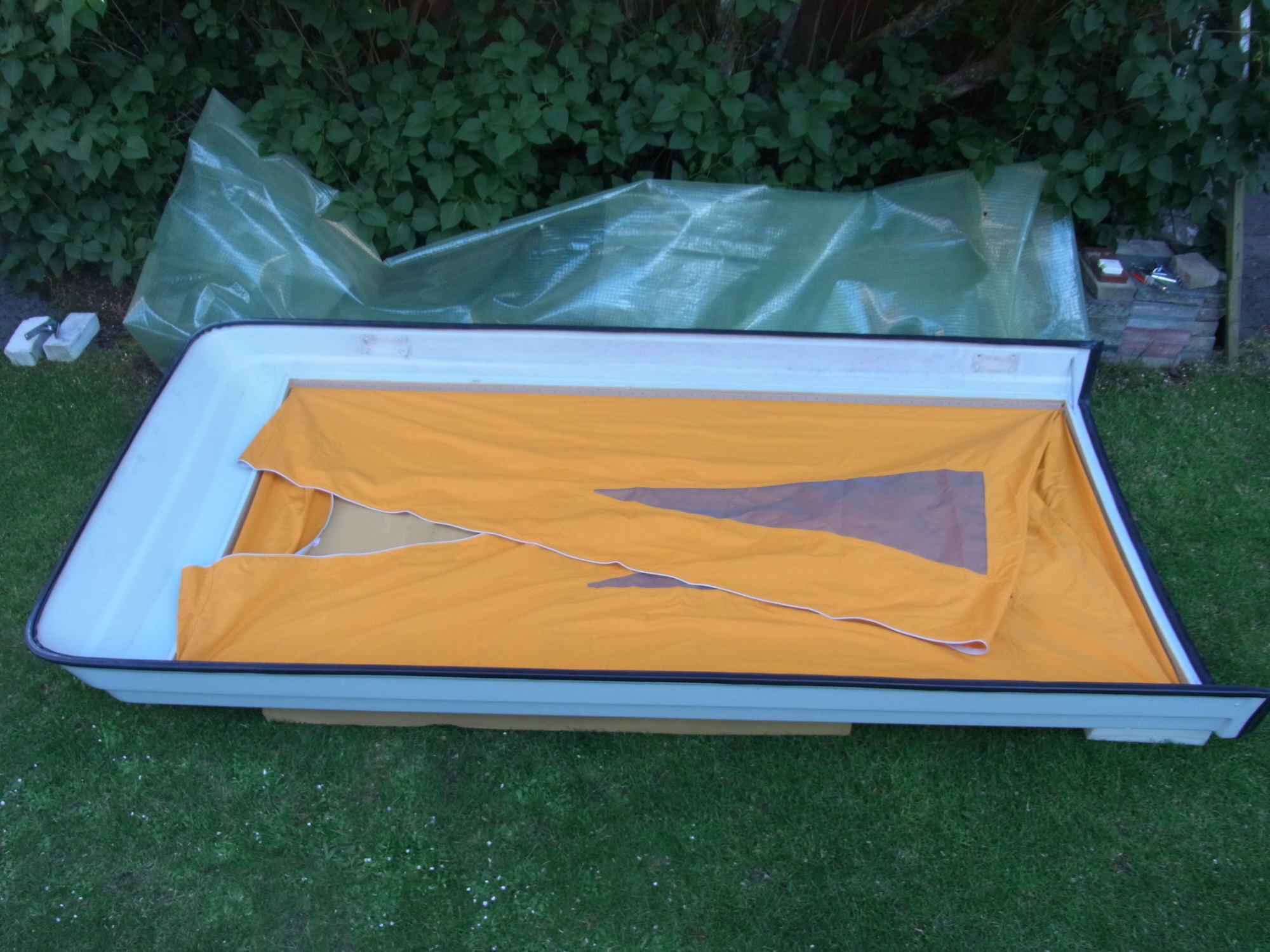

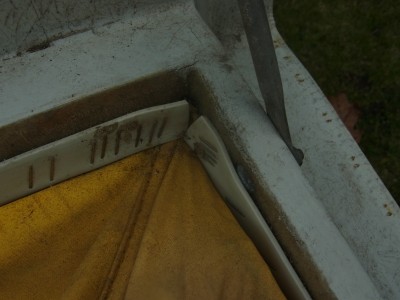

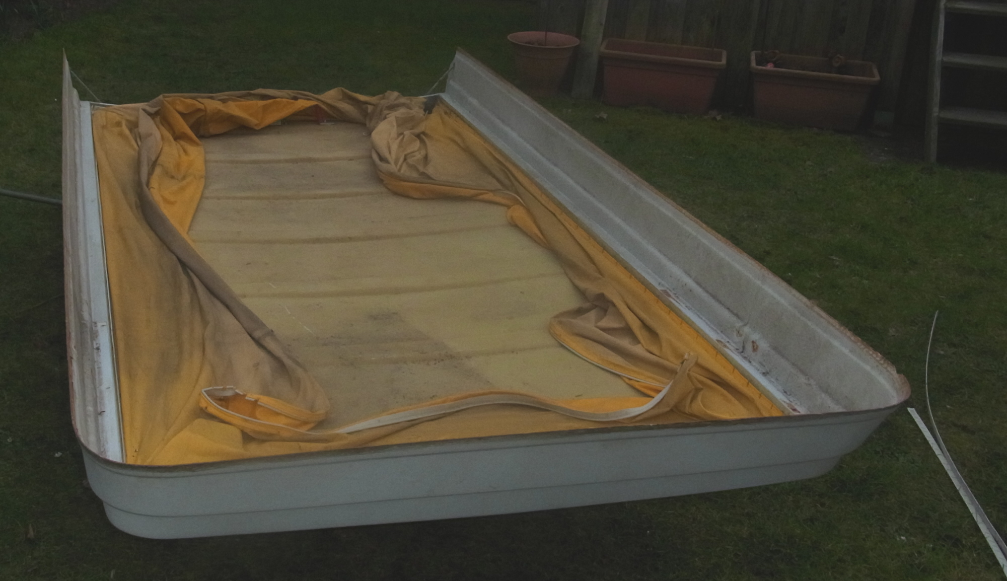

Hallo Matthias,Matthias S. hat geschrieben:Natürlich sieht man jetzt die Tackerklammern, das war aber glaube ich original auch so.
hier irrst Du, das war im Original nicht so! Siehe die beiden Bilder eines unrestaurierten Daches anbei: Der Stoff wir mit Hilfe einer Kunstsoffleiste angetackert und dann anschließend oben über diese Leiste umgeschlagen, so dass die Tackerklammern verdeckt sind. Außerdem ein Bild meines neu bespannten Daches. Der Stoff wird im demontierten Dach befestigt und hinterher wird das GFK Dach zurück auf das Bus-Dach gehoben und anschließend alles (Gestänge, Aluleisten usw.) wieder zusammengebaut
