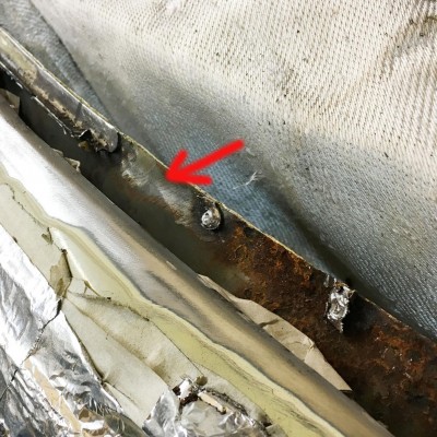

Korrekter wäre gewesen, "blankgeschliffenes Blech" zu schrieben, anbei das blankgeschliffene Blech des Stehblechs direkt nach der Freilegung. Hat dort 20 Jahre nicht gerostet. Unter der markierten Stelle hat das Blech eine dünne dunkelgraue Farbschicht.

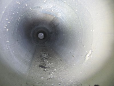

Hier ein Bild vom Hinterachsrohr:
Die Masse würde für Tauchgrundierung stehen, aber der obere Teil des Rohres sieht blank aus.
Weiter innen keine Farbe, aber unten ist irgendetwas was Blasen geworfen hat und nach irgendeiner fest gewordenen Masse aussieht.Die Masse würde für Tauchgrundierung stehen, aber der obere Teil des Rohres sieht blank aus.

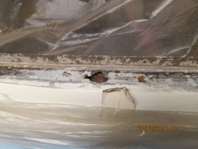

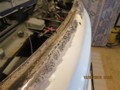

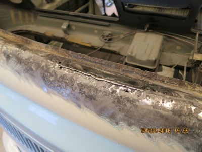

da der untere Rahmen der Windschutzscheibe eine kritische Stelle ist, habe ich die Scheibe ausgebaut um festzustellen, was mein US da so angesammelt hat.
Die recht gut aussehende Scheibendichtung deutete schon darauf hin, dass zumindest die Scheibe schon mal raus war. Neben einiger Spachtelmasse trat dann auch ein größeres und mehrere kleine Löcher in dem Bereich zutage, den die Scheibendichtung abdeckt. Heute sollte mein Schweißer die Stelle schließen und hat sich gewundert, dass er nach vorne keine vernünftige Naht hinbekommt. Dann haben wir den Lack weiter abgenommen; zuerst kam GFK- Spachtel und dann nur noch Löcher. Dann haben wir alle Stellen freigelegt, die irgendwie komisch aussehen. Am schlimmsten ist der Knick aus der Senkrechten in die Horizontale. Da hilft wohl nur ein Reparaturblech. Das einzige, was ich bisher gefunden habe, ist das Blech aus einem der vorherigen Beiträge von vwsplitparts.com. Das scheint Lieferzeit zu haben, weil der Bestand mit "-1" angezeigt wird. Eine Anfrage dazu ist gestellt.
Kennt jemand noch eine andere Quelle? Bei den Einschlägigen bin ich nicht fündig geworden.
