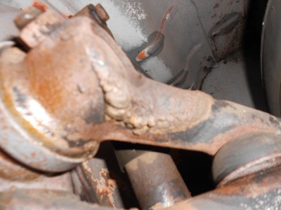

Hallo, Leute ich finde im kompletten Internet diese Radaufhängungen für die Vorderachse oben und unten nicht?
Hat da vielleicht jemand ne Adresse für?

Hallo, ich meine folgende Teile:
Bilder im Anhang und was hältst du von meiner Art Bleche einzubauen?

Re: Querlenker/Stabis vorne
hier wurde drangeschweißt deshalb brauch ich den neu
Das obere Foto zeigt den Lenkstock, das untere einen Tragarm oder Längslenker. Mit "Tragarm" solltest du fündig werden.
