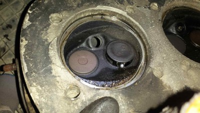

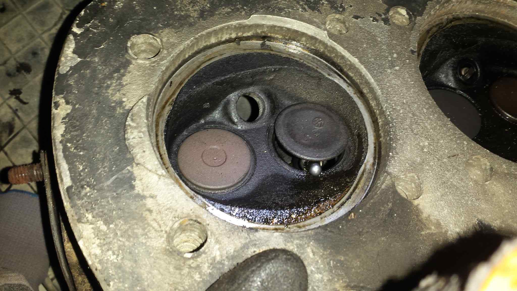

Das Problem was ich im Beitrag Re: 3. & 4.Zylinder laufen nicht beschrieben und auch gelöset hatte, ist nun wieder da.

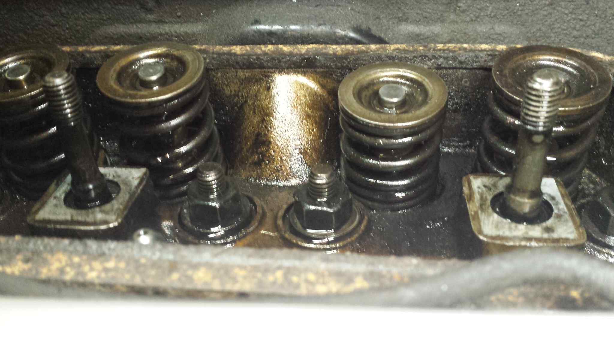

Ich habe bereits den Kipphebel ausgebaut und dabei festgestellt das dieses mal das Einlassventil des 1.Zylinder nicht mehr schliesst.
Außerdem habe ich festgestellt das die Ventilführung der vier Ventile unterschiedlich weit aus dem Kopf rausgucken.(kann man leider auf dem Foto nicht erkennen) Ich habe bereits über die Suche hier verschiedene Artikel zudem Thema gefunden und denke der Ventilsitzring wird sich gelöstet haben.
Beitrag Zylinderkopf defekt?
Daher habe ich jetzt folgende Fragen:
1. Kann man den Zylinderkopf bei Typ1 auch ohne Motorausbau abbekommen?
Der Bulli steht nämlich im Moment in der Garage und da hat er nur noch ca. 15cm Kopffreiheit. Warscheinlich sehr knapp zu aufbocken.
2. Muß der Zylinderkopf beim Lösen des Ventilsitzring auf jeden Fall neu.
3. Wenn ja muß /sollte man gleich beide Köpfe neu machen?

Das Ventil kann auch in der Führung klemmen.
1. nein. Schieb den Bus vor die Garage, bau den Motor aus und schieb ihn eine Stunde später ohne Motor wieder rein.
2.Nein, kann man alles ersetzen. Ausschusskriterium sind Risse.
3. Auf jeden Fall. Je nach Zustand vom Motor noch mehr.
Grüße, Matthias

Ich begebe mich grad auf dünnes Eis, aber im RTFM gibt's Schnittzeichnungen, die Ventilführungen ohne Bund darstellen und Abbildungen von Reparaturführungen, die oben einen Bund aufweisen. Falls ab Werk Führungen ohne Bund verbaut worden sind, dann ist es schon denkbar, daß die nach unten rutschen (Risse im Kopf oder heftige Überhitzung). Dann klemmt das zugehörige Ventil.gismo hat geschrieben: festgestellt das die Ventilführung der vier Ventile unterschiedlich weit aus dem Kopf rausgucken.

Re: Ventil klemmt
Hallo Zusammen!
Ich wollte nur mal ein kurzes Update zu meinem klemmenden Ventil geben.
Ich habe den Motor in der Garage gerade so aus- und eingebaut bekommen,
nach dem ich die Stoßstange ab hatte und der Bulli maximal möglich aufgebockt war, hatte ich 67cm Platz zum Fußboden.

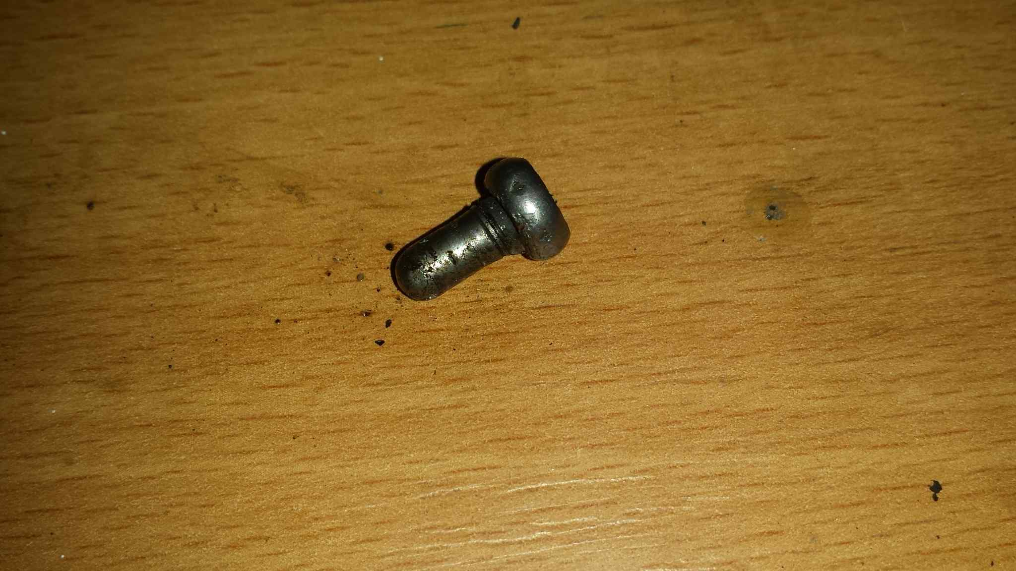

Also Motor raus, Kopf runter und siehe da, was ist das ??? Das Ventil wurde von einer Schraube blockiert bzw. von dem was von der Schraube noch übrig ist.
Die muss wohl einer meiner Vorbesitzer beim Zusammenbauen in den Ansaugstutzen gefallen sein und da hat sie die letzten Jahre gewohnt
Aber jetzt läuft der Motor wieder und eine erste kurze Probefahrt war auch ok.
