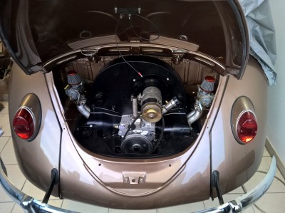

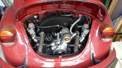

Und für alle im Forum die mehr Zeit im Internet als in der Garage verbringen anbei zwei Fotos, wie sowas im Käfer ausschaut. Einmal 1303 und einmal 1500 Cabrio. Ich will also keine theoretischen Abhandlungen hören, dass sowas nicht geht.
