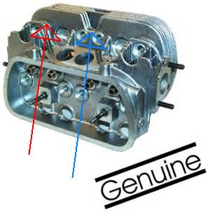

kann mir jemand sagen, welche der beiden Stellen heißer wird, zwecks Messung der Zylinderkopftemperatur?
Gruß und schonmal Danke Gudrun

ohne es wirklich zu wissen, wo genau der Hotspot ist, aber eher 3 Zylinder (roter Pfeil),
da man mit ihm (kühlungsbedingt) am häufigsten Ärger hat.
Ansonsten: Wärmebildkameras gibt es in vielen Firmen heutzutage und
schnell mal am heißen Motor die Bleche abschrauben :wink:

Ich denke auch, dass der Bereich am roten Pfeil deutlich heißer wird. Zum Einen findet dahinter die Verbrennung statt, zum Anderen trifft keine Gebläsekühlluft auf diese Stelle. Am blauen Pfeil ist der Spalt zwischen den Zylindern und es kommt Kühlluft von oben.

beim Typ4 Motor sitzt der Temp-Fühler für die Einspritzanlage in der Nähe des roten Pfeil. Sollte also Sinn machen, da die Temp da zu messen.

vielen dank euch! dann nehme ich "die rote".
