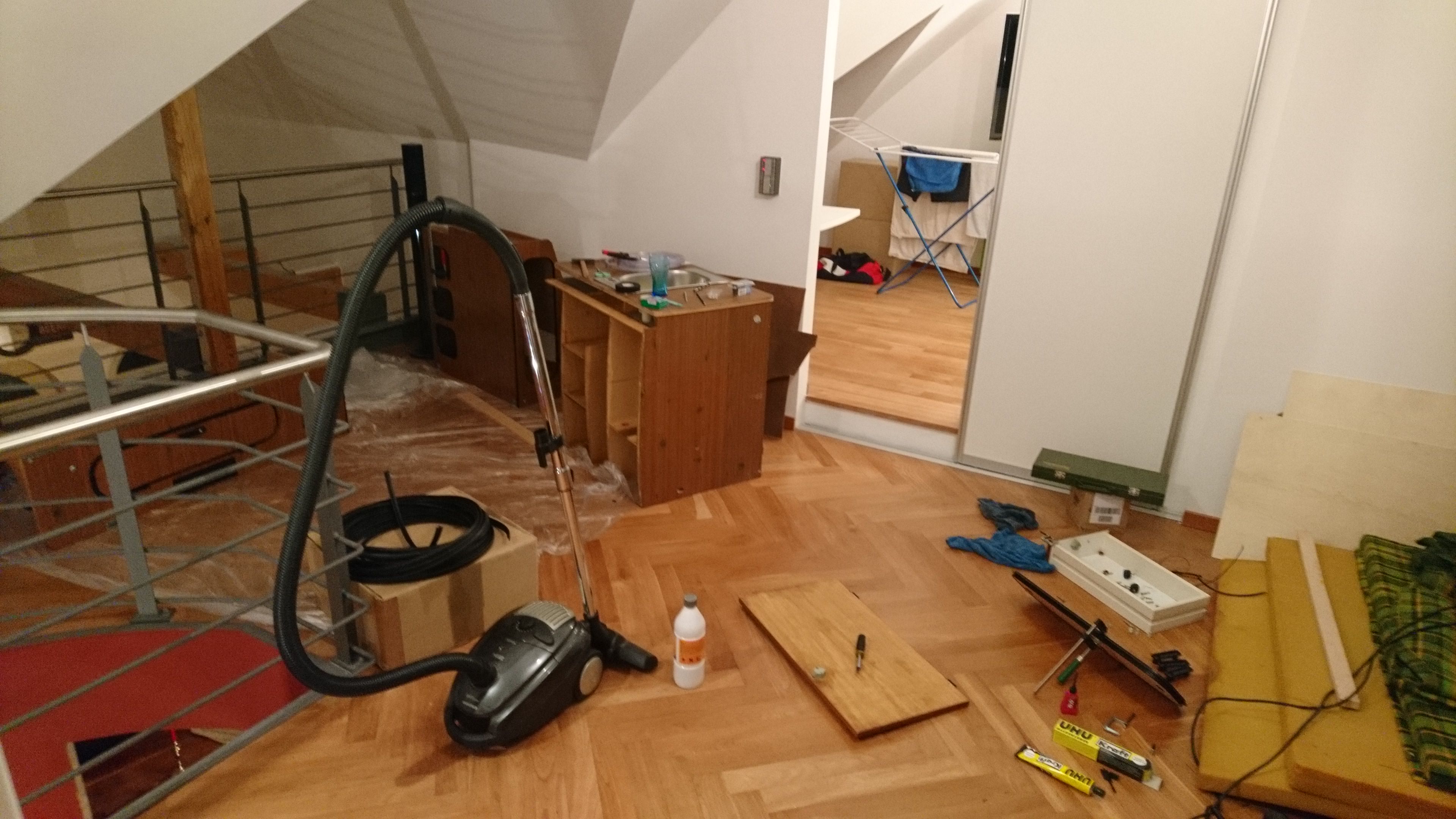

Ich bin derzeit angefangen die Westfalia Ausstattung (Campmobile 70) von meinem T2b komplett zu demontieren. Grund dafür ist das sich das Furnier teilweise von den Schränken löst. Nun habe ich begönnen das Furnier wieder neu zu verkleben was auch prima klappt. Wie es ja nun so ist wenn man etwas anfängt möchte man es auch gleich vernünftig machen und somit habe ich angefangen die schwarzen Kantenschutzbänder (Kederband) zu entfernen. Diese haben sich in den Jahren zusammengezogen und sind Steinhart geworden.

Hi Markus,
ich habe unsere "schrumpfenden Umleimer" wieder lang gemacht.
Wenn man die Umleimer vorsichtig mit dem Heißluftföhn erwärmt, kommt irgendwann der Punkt an dem die Weich werden.
Dann habe ich die in die Länge gezogen. Das hat gut geklappt und hält nun seit 5 Jahren.
Ich habe aber die Enden auch noch mit einem kleinem Nagel fixiert.
Dann können die auch nicht wieder wegschrumpfen.

Hallo Markus,
ich kann die von Bus-ok empfehlen. Sind härter als von anderen und lassen sich dadurch gut mit einem leichten Gummihammer montieren. An engen Radien habe ich mit dem Föhn nachgeholfen.
Ich denke du könntest Probleme damit bekommen den Keder überhaupt fest zu bekommen, da du beim Entfernen der alten Keder die Nut weitest. Du könntest den Kader dann einkleben oder die Nut mit Holzkitt verfüllen und eine neue fräsen.

Wie hast Du da Furnier geklebt? Mit Holzleim?Markus1979 hat geschrieben:Nun habe ich begönnen das Furnier wieder neu zu verkleben was auch prima klappt.
Bei mir löst es sich an der Klappe der Spüle auf beiden Seiten.
Keder habe ich rausgenommen, den kann ich aber so nochmal verwenden, denke ich.
Georg

ich habe das Furnier meiner Möbel mit wasserfestem Holzleim wieder verklebt. Funktioniert einwandfrei!

Moin, ich habe genau diese Arbeit an der gleichen Ausstattung gerade hinter mir.
Leider kann ich die gute Passgenauigkeit für das Bus OK Kederband nicht bestätigen. Das schmale Kederband für die Klappen innen oder den Kleiderschrank ist voluminöser. Um es in die Nut zu bekommen musste ich das Gummi mit der Zange zusammen drücken und mitm großen Hammer bei. Darüber hinaus ist es höher als original, sodass die Klappen nicht mehr zu gehen.
Ich habe das bei dem Verkaufstext und Preis als Frechheit empfunden.
Das breitere Kederband für Tisch und Spüle ließ sich super in die Nut bringen, hat aber keine Hohlkammer wie das Original und ist merklich flacher. Von wegen wie Original.
Nach den ersten cm mit dem schmalen Keder und nicht zugehender Klappe habe ich nur die kaputten und welligen Keder am Kleiderschrank durch den neuen ersetzt und musste sogar teilweise die Nase für die Nut schmaler schneiden, weil das Holz in der Nut knackende Geräusche machte und zu brechen drohte.
Somit habe ich die alten Keder fast überall weiter verwendet, mit dem Heißluftfön in Form gebracht und aus den Keder Resten des Kleiderschranks den geschrumpften Bereich aufgefüllt. Vorteil: Es hat die Schrumpfung schon hinter sich, passt super und sieht schön aus. Den Flicken sieht man im gummi bei mir nicht. Hatte eine scharfe Klinge
Wenn Du Original Keder Reste zum auffüllen brauchst, hab ich noch was übrig.
...den sauteuren Krempel von dem Laden wo fast immer alles ok ist hab ich auch übrig, falls jemand Interesse hat. Passt halt nur nicht überall.
Marvin
