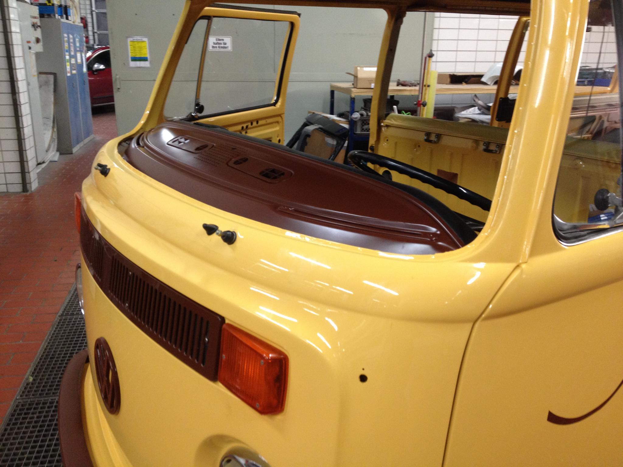

Hab meines Braun Matt gemacht,wie die Anbauteile und das Dach :D
ulme*326

braun ist aber eigentlich nur beim Champagne II gestattet und original. :versteck:
Und kleine Korrekturnote nach Berlin: in jedem Fall seidenmatt. Never ever Struktur oben oder gar Hammerschlaglack :steine:

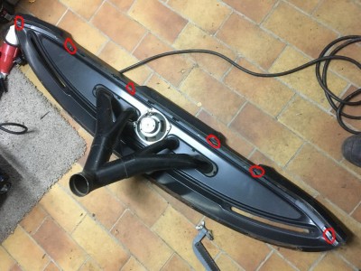

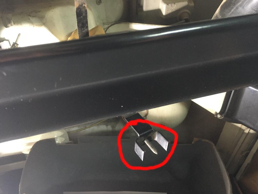

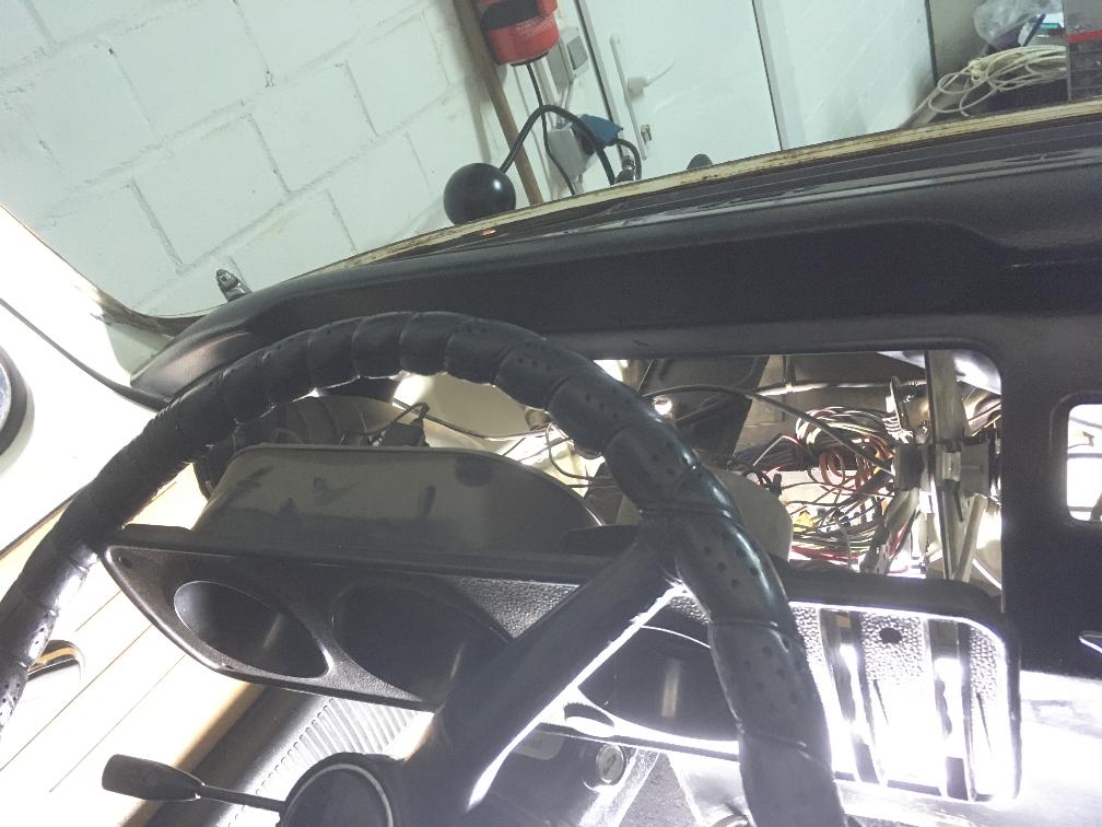

Sehr hilfreiche Tipps hier, Danke dafür! Mußte nämlich auch das obere Deckblech entfernen. Allerdings habe ich es recht problemlos ohne Abschrauben oder Lösen des gesamten vertikalen Armaturentafelblechs geschafft. Bin dabei wie folgt vorgegangen:
1.) Handschuhfach ausbauen, dazu die untere Schraube des Metallstreifens der den Einschub sichert abschrauben und den Einschub herausnehmen.
2.) Autoradio (wenn vorhanden) ausbauen. Ist nicht zwingend nötig, aber schnell gemacht und bringt etwas Platz zum Hantieren.
3.) Die Verstellhebel für Heizung und Lüftung einfach mit etwas Kraft herausziehen.

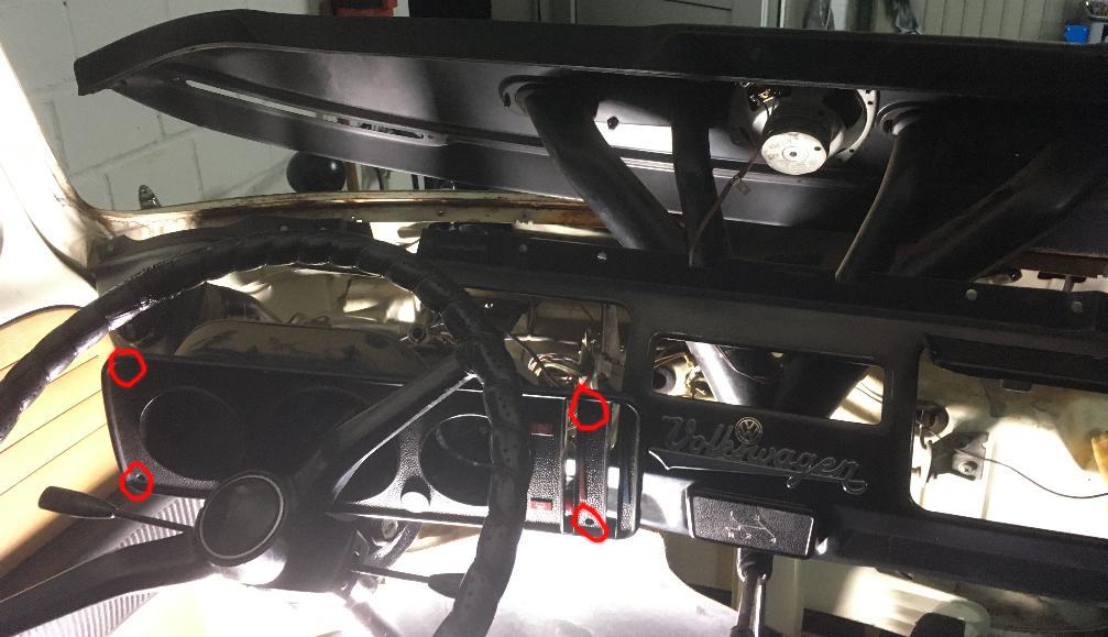

4.) Vier Schrauben des Armaturenträgers abschrauben. Vorsicht, da die Metallklipse einfach herunterfallen. Ich habe hier so einen kleinen Teleskop-Magnet genutzt, damit sie nicht fallen.
5.) Armaturenträger nach vorne ziehen. Meine Kabel sind dafür lang genug, nur die Tachowelle musste ich abschrauben.

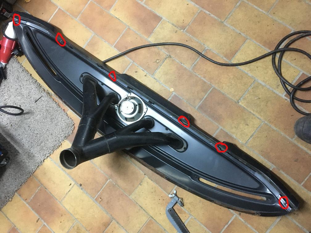

6.) Sechs Muttern (10er) der gepolsterten Aufprallkante lösen.
7.) Das obere Deckblech mitsamt dem zentralen Lüftergeweihs nach oben herausnehmen. Allerdings habe ich die Scheibe schon ausgebaut gehabt und daher genügend Platz nach vorne/oben. Ich würde aber vermuten, wenn die zentralen Lüfterabdeckung vor Ausbau des Deckblechs ausgebaut werden (man kommt von unten an die Klipse), dann könnte es sogar mit eingebauter Scheibe funktionieren.
8.) Ich habe der Einfachheit halber allerdings nach Ausbau des Deckblechs die Klipse gelöst und dann das Lüftergeweih abgenommen.
Komischerweise ist das unterste Bild nicht richtig eingebunden ... es gehört unter Punkt 4.)
