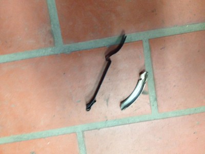

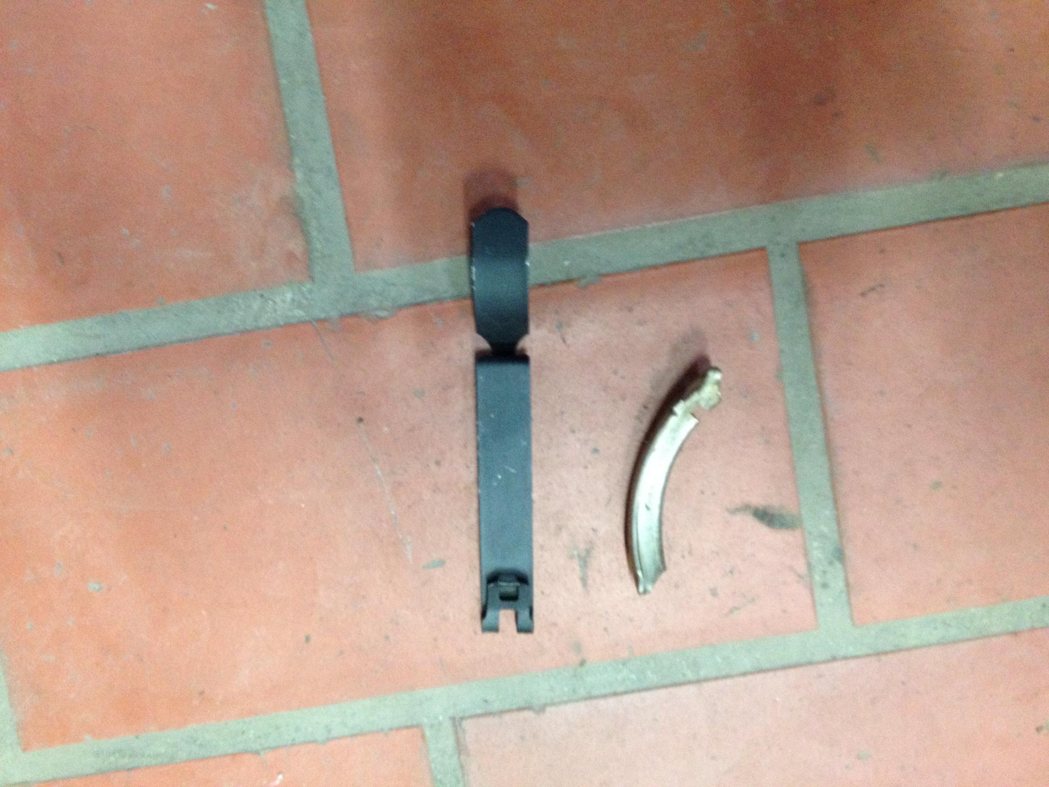

Kann mir wer helfen? Hab meinen Bus komplett zerlegt und neu aufgebaut. Hab fast alle Arbeiten alleine gemacht und weis trotzdem nicht mehr wo die beiden Teile hin gehören.Das eine ist eine Spange und das andere eine Art Führung.

das schwarze sieht aus wie das Spannblech welches den Wagenheber unter dem Beifahrersitz fixiert. Nur etwas gerade. Ist bei mir gebogen.
so wie hier http://www.bus-ok.de/T2-Gummiunterlage- ... -211801647
Das andere, keine Ahnung.

Dafür ist es zu gerade,ich hab es nicht zurück gebogen,es war so. Ich glaube beide Teile sind vom Motorraum. Zuminderst waren sie in der Schachtel wo ich die Motorteile hatte.

Bin mir zu 90% Sicher das beides nix mit T2 zu tun hat. Das schwarze Teil ist eine Spannklemme für irgendwas, das silberne kann ich kaum erkennen- scheint ein Kantenschutz von irgendwas zu sein.
Die Teile sind bestimmt aus einem anderen Karton in deine VW Teile-Kiste gefallen :lol:

Bei der Klemme bin ich mir nicht sicher. Die hatte ich auch schon in der Hand. Hatte auch keinen Plan, wo die hin gehört. Deswegen liegt sie jetzt in der Restekiste.
Da liegen bei mir alle Sachen, von denen ich kein Plan habe.
Ist ne groooooße Kiste.
Das andere Teil kenn ich gar nicht.

Das Schwarze Ding kann die Sitzschienen-Arretierung des Fahrersitzes sein (Bis Bj. 76) - ist leider schon ca. 15 Jahre her, dass ich so etwas in der Hand hielt, daher ohne Gewähr. Das Teil soll den Sitz vorm Rausrutschen nach vorne sichern und wird mit dem Verstellhebel bewegt.

nach dem ich das von Dani*8 gelesen hab ist mir es auch eingefallen.
Stimmt als ich meinen Sitz ausbauen wollte musste ich da eine Sicherung entriegeln. Das könnte wirklich das Blech sein.

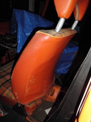

Hier ein schlechtes Bild wo man ein Teil sieht....
Fahrersitz_1
Fahrersitz_1
ganz unten...an der Sitzschiene sieht man ein Teil...ca. 1/3 von dem Teil

BINGO! :D

Aaaahhhhh. Wieder was gelernt.
Na dann werd ich doch glatt mal schauen, ob die Spange wieder aus meiner Ratloskiste raus kann.
