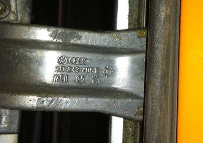

Um was für ein Modelljahr handelt es sich überhaupt?
Und normale rechte Schiebetür?
(Du hattest ja mal von zwei Bullis geschrieben)
Komisch: die 211 843 410 B findet man fast gar nicht im Netz...
vielleicht ein Teil vom Fridolin oder exotisches (Brasilien/Südafrika)?
Für den T1 gab es ab 1966(?) auch schon Schiebetüren, nicht erst ab T2 - Teilenummer weiß ich nicht?
In meinem 1979er T2b ist wie üblich die 211 843 406 E verbaut:
(mit VW und Audi Zeichen - also ist Deine Führung älter - oder wieder viel später?)

Es handelt sich ebenfalls um ein 79er-Modell mit normaler rechter Schiebetür (den 76er habe ich leider wegen Platzmangel verkauft). Ausgleichsbleche sind bisher keine verbaut, zumindest mit dieser Führung müssten aber welche rein, die Tür ist vorne sichtbar zu tief. Die Bleche dürften an dem Abstand jedoch nichts ändern, ausser die Führung steht dadurch in einem anderen Winkel zur Tür.
Ich vermute fast, dass der Führung oder die ganze Tür irgendwann getauscht wurden. Google hatte ich ebenfalls bemüht und nur zwei sinnvolle Treffer gefunden, wobei das Teil einmal als Führung für einen 76er T2 verkauft wurde. Etwas stutzig macht mich, dass der Halter von Rolf-Stephan genau dieselben Schleifspuren unten hat, was für ein Problem bei der Montage oder Abnutzung der unteren Rolle sprechen könnte. Ich versuche morgen den Abstand von oberer zu unterer Rolle zu messen, dann habe ich immerhin schon einen Vergleich.
