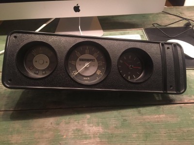

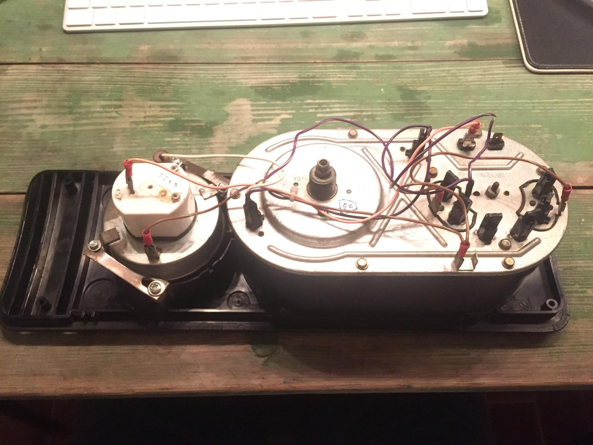

Hallo liebe Gemeinde
in meinem T2b wurde die Armaturentafel vom Vorgänger weiss, orange
lackiert entsprechend der Busfarbe. leider blättert und Klebt mittlerweile
alles und das Ding muss runter.
geblendet vom Angebot habe ich kurzerhand eine neue Armaturentafel
inkl. zusätzliche brauchbare Kleinteile für 40 CHF gekauft. Qualität ist top, nur
leider vom T2a (so viel mir ist) und meiner einer ist ein T2b.
beim Versuch zu verkabeln wurde mir das ganze dann etwas zu ungewiss.
es sind ja doch nicht unwesentliche Funktionen wie Tank, Blinker, Licht etc.
hat das einer von Euch mal gemacht? die T2a Armatur hat ja auch links- rechts
Blinker was bei meinem nicht der Fall ist. kriegt man das überhaupt irgendwie
logisch verkabelt oder habe ich meine neue bereits wieder im Angebot zum Verkauf?
ich wäre sehr dankbar über infos.. bin ja sicher nicht der einzige der sich
die Frage gestellt hat.
ich wünsche einen wundervollen Abend, Gruss Rico

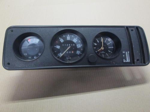

mein altes (Beispiel aus dem Netz)

Re: T2a Armaturentafel im T2b einbauen . Elektrik
*sorry offtopic*
Der T2a hatte ne getrennte Anzeige für die Blinker? Linker Pfeil für linkes Blinken und rechter Pfeil für rechtes Blinken?
Ich hab n 73er T2b. Der hat ja nu noch die T2a-Armaturen drin. Und bei mir blinken immer beide Pfeile.
- Bin ich jetzt doof und habs nur falsch verstanden und alles ist richtig bei meinem Bus?
- Hab ichs richtig verstanden und ich hab irgendwo n Wurm in den Kabeln?
- Hab ichs richtig verstanden aber irgendwann vor 73 wurde da was werksseitig geändert
N einfaches 1, 2 oder 3 reicht. Dann mach ich zur Not n eigenes Thema auf um hier nicht alles zu sprengen.
Gruß Polle
Hä? Hab ich jetzt was falsch verstanden?Rico Mittelholzer hat geschrieben: die T2a Armatur hat ja auch links- rechts
Gruß Polle
- Rico Mittelholzer
- Beiträge: 75
- Registriert: 30.09.2009 08:13
Hallo Polle
vermutlich Antwort 4 .. bei der T2a Armatur gibt es ein links und
rechts Blinklicht. ich bin nur nicht soweit gekommen mit dem Kabeln
das ich das überhaupt prüfen konnte.. und bin demnach einfach davon
ausgegangen das es auch jeweils in die entsprechende Richtung blinken wird.
dann wird bei Dir schon alles richtig sein! Blinken = beide Blinkerleuchtet
blinken, egal in welche Richtung du eigentlich willst.
.. denke ich
Gruss
.. denke ich
Gruss
VW Bus t2b 1978
- Matthias S.
- Beiträge: 1605
So ist es. Verkabelt bekommt man das auch aber vielleicht findest Du jemand der gegen das Richtige für dein Baujahr tauscht?
Grüße, Matthias
Grüße, Matthias
- Rico Mittelholzer
- Beiträge: 75
mag heissen mein 78er t2b sollte original ebenfalls eine T2a Armatur drin haben?Polle hat geschrieben:Ich hab n 73er T2b. Der hat ja nu noch die T2a-Armaturen drin.
anyway.. vielleicht stand jemand bereits vor ähnlichem Problem?
Gruss
VW Bus t2b 1978
- aircooled68
- Beiträge: 2540
73 war noch ne graue Anzeige verbaut, die nicht ganz genau zum a passt... Glaub ab 74 gabs dann nur die schwarzen. Würde die auch an deiner Stelle suchen und verbauen und die vom a verkloppen.
Es blinken immer Beide Leuchten gemeinsam. Nix differenziert.
Tank könnte noch anders sein. Da gibts hier was dazu. eventl. irgendwie hilfreich...
Und was soll mit dem Licht genau anders sein??? Instrumentenbeleuchtung oder die grüne Standlichtkontrolllleuchte?
- Rico Mittelholzer
- Beiträge: 75
Hallo Jan, ja ich meinte die Standlichtleuchte.
aber du hast mich wohl überzeugt! verkloppe das Ding
und such mir ein neues altes schwarzes! wird wohl das Beste sein
demnach zu haben die Tafel
VW Bus t2b 1978
- aircooled68
- Beiträge: 2540
Für die Standlichtkontrollleuchte sollte es einen Abgang am Lichtschalter geben, der macht die Lampe bei Standlicht an und wenn Abblendlicht oder Fernlicht an ist, ist diese (normalerweise) aus.
Bei mir leuchtet die immer wenns Licht an ist, aber das ist nem anderen Lichtschalter geschuldet.
Witzig übrigens die Opel Kadett Uhr drin. Hab ich so auch noch nicht gesehn.
EDIT: Hast du keinen Bremskraftverstärker und die entsprechende Zweikreisbremskontrolllampe?
Ah jut.
Ick.liebe dieses Forum.
Bei mir ist demnach allet im Lot. Danke, nu kann ick schlafen.
Ach ja. Ab dem 74er wurden die schwarzen Instrumente verbaut.
Gruß Polle
Gruß Polle
