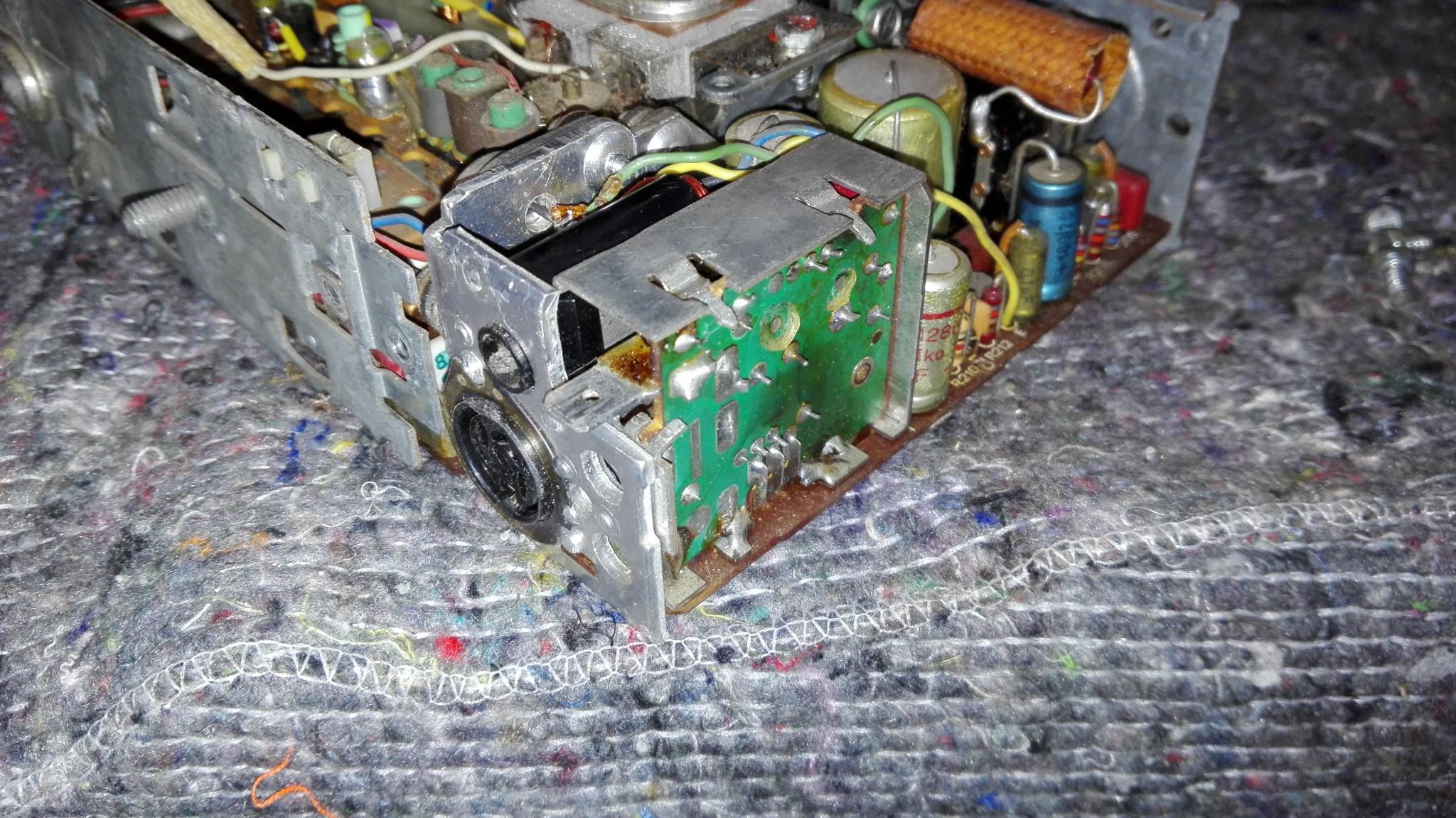

Es ist kein Schaltplan, Typenschild oder ähnliches zu erkennen. Ich habe mal ein paar Bilder vom Innenraum gemacht:
Defekt ist, so denke ich das Bauteil direkt an der Ecke:

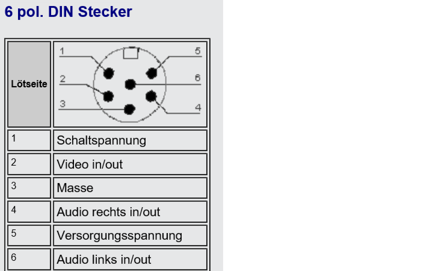

Wenn man der Belegung trauen kann habe ich anstatt Pin 4 (Audio re) und Pin 5 (Versorgungsspannung) fälschlicherweise Pin 1 (Schaltspannung) und Pin 2 (Video) gebrückt
Die Sicherung ist vorhanden und intakt geblieben. Mag sein, dass ich zu hoch abgesichert habe. Weiß im Moment allerdings auch nicht wie hoch. Ob eine kleinere Sicherung jedoch bei einem internen Fehler geholfen hätte? Möglich, aber jetzt ist es zu spät.

Uuund: Wenn ich das Radio anmache geht die Beleuchtung noch an. Der Verstärker scheint nicht mehr anzugehen (der über den kleinen Flachstecker angesteuert wird). Kein rauschen, kein garnix.

Wieso hast du eine 6-polige DIN-Buchse dran? Üblich sind 3- (Mono) oder 5-polige (Stereo). Da gibt es dann auch keine Versorgungsspannung und kein Video-Signal.
Ich vermute, dass du den Verstärker in den Selbstmord getrieben hast...

Das sieht nach der NF Endstufe aus.
Die sind bei den Modellen noch diskret zusammen gebaut.
Die kann man auch recht einfach reparieren.
Zumindest wenn man die Unterlagen hat.
