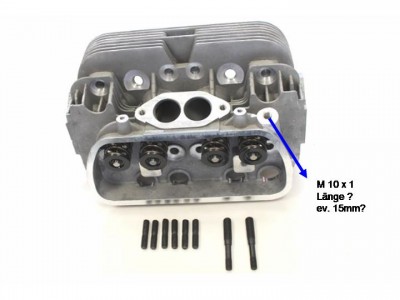

Da fällt mir noch ein: wenn ich schon Zugang zu den Köpfen habe, will ich dort einen Anschluß für die Abnahme der Zylinderkopftemperatur anschweißen. Beim Typ 1 geht es unter der Kerze einfach gar nicht. Es gibt glaube ich Köpfe, die das bereits mitbringen. Wo bitte, ist denn genau die richtige Stelle, wo es schön heiß, nicht zu zugig usw. ist.

Schau Dir erst einmal den Zustand Deiner Zylinderköpfe an und erst dann über anschweißen nachdenken.

Da sitzt der Temperaturfühler vom 1600 i (und somit bei den meisten neuen Köpfen für Ersatz). An dieser Stelle bis 150° C, kurzzeitig ca. 170° C.gudrun hat geschrieben:Da fällt mir noch ein: wenn ich schon Zugang zu den Köpfen habe, will ich dort einen Anschluß für die Abnahme der Zylinderkopftemperatur anschweißen.
