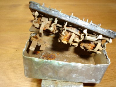

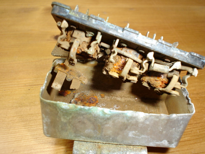

Wie schauen deine Relais aus? Meine sahen wegen eines durchgerosteten Scheibenrahmen so aus:
Falls sich also kein Fehler findet, lohnt es sich das Teil mal zu zerlegen.

Oh,das Teil schaut ja finster aus!

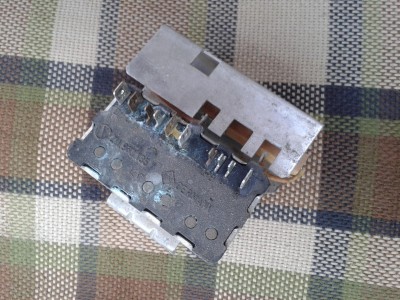

Ok, das könnte der Übeltäter sein. Saß bei mir auf der linken, also auf der Wassereinbruchseite...
Das Teil rasselt beim Schütteln und hat oben Grünspan-sieht nicht gut aus.
Trau mich momentan noch nicht zu brücken, schau ich mir nachher mal an.
Hat jemand eine Idee, wo ich so ein Teil bekommen könnte???
Danke und leicht gefrustete Grüße
Christian
Beiträge: 2194
Registriert: 04.07.2010 15:49
Re: Standheizung BA6
Beitrag von bullijochen »
Hallo Christian,ja grünspan sagt ja noch nicht das es kaputt ist.Drahtbürste bissle WD40 und dann is wieder gut. Wenn natürlich innen die Relais komplett zusammengerostet sind ist es was anderes. Da hilft nur Schaltplan und die einzelnen Relais durch checken. Neuteile gibt es vereinzelt in der Bucht oder hat vielleicht jemand im Forum eins liegen. Erst checken dann neues besorgen wenn kaputt :wink:

Beiträge: 4328
Du kannst es recht einfach öffnen, indem du die Bördelungen öffnest.
Meins sa von außen genauso aus und war Innen komplett vergammelt. Das Wasser läuft halt direkt am Kabel entlang zum Relais.
Schau dir auch den Kasten für die Sicherheitsabschaltung an, der sitzt ebenfalls links (an der Luftführung weiter oben) im gefährdeten Bereich.
Neu wirst du es vermutlich nicht bekommen, ab und zu tauchen aber Einzelteile der Standheizung auf. Ich kann mal schauen ob ich noch eins habe.
