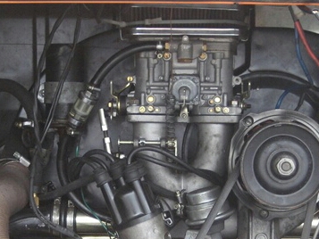

Hallo Jörg,
Fahre auch einen Typ1 Motor mit zentralem Weber Vergaser. Bei mir geht der Gaszug durch den Gebläsekasten und wird per Hebelwerk umgelenkt.
Hab mal ein Foto ausgekramt wo man es einigermaßen erkennen kann. Bei Bedarf kann ich noch detailliertere Fotos machen...

Re: Hilfe benötigt Tipps Rat. Gaszug in Verbindung weber ve
Guten morgen zusammen.
Ja George sehr abenteuerlich
gefällt mir auch gar nicht so.
Ich habe in bestimmten online Shops einen passenden Zug nur im komplett
Set mit vergaser gesehen.
Das wahre ja ein ideal Fall etwas zu kaufen das es direkt passt. Wo bekomme ich eine Rollen Umleitung her?
@harald danke fuer das Foto wenn du noch ein Detail Foto hättest wäre ich dir dankbar.
Hast du am vergaser eine zusätzliche zugfeder
Angebracht?

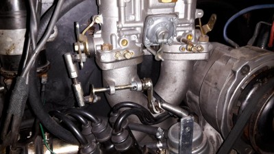

Hallo Jörg,
ich hab gerade noch ein paar Detailbilder von meiner Umsetzung gemacht.
Zusätzliche Rückzugfeder ist bei mir auch verbaut...
Hi.
Vielen Dank das ist nett. Jetzt hab ich mal paar Anhaltspunkte wie das aussehen kann. Denn meine Lösung zur zeit ist nicht die optimale.
