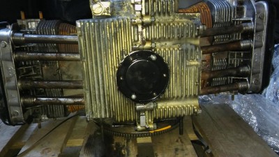

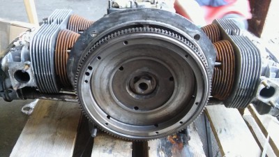

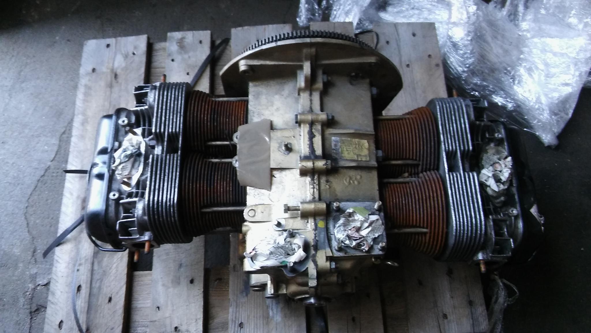

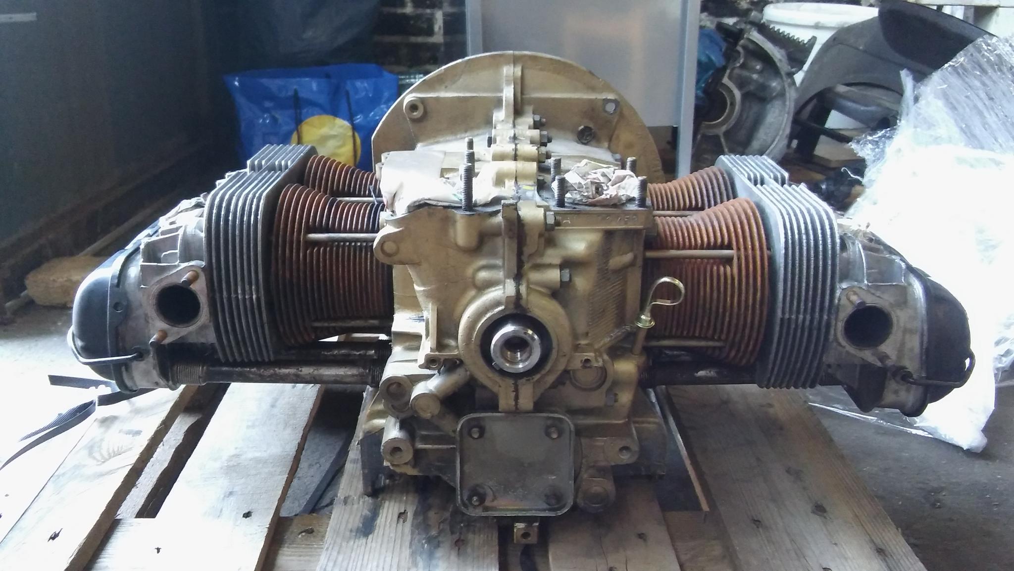

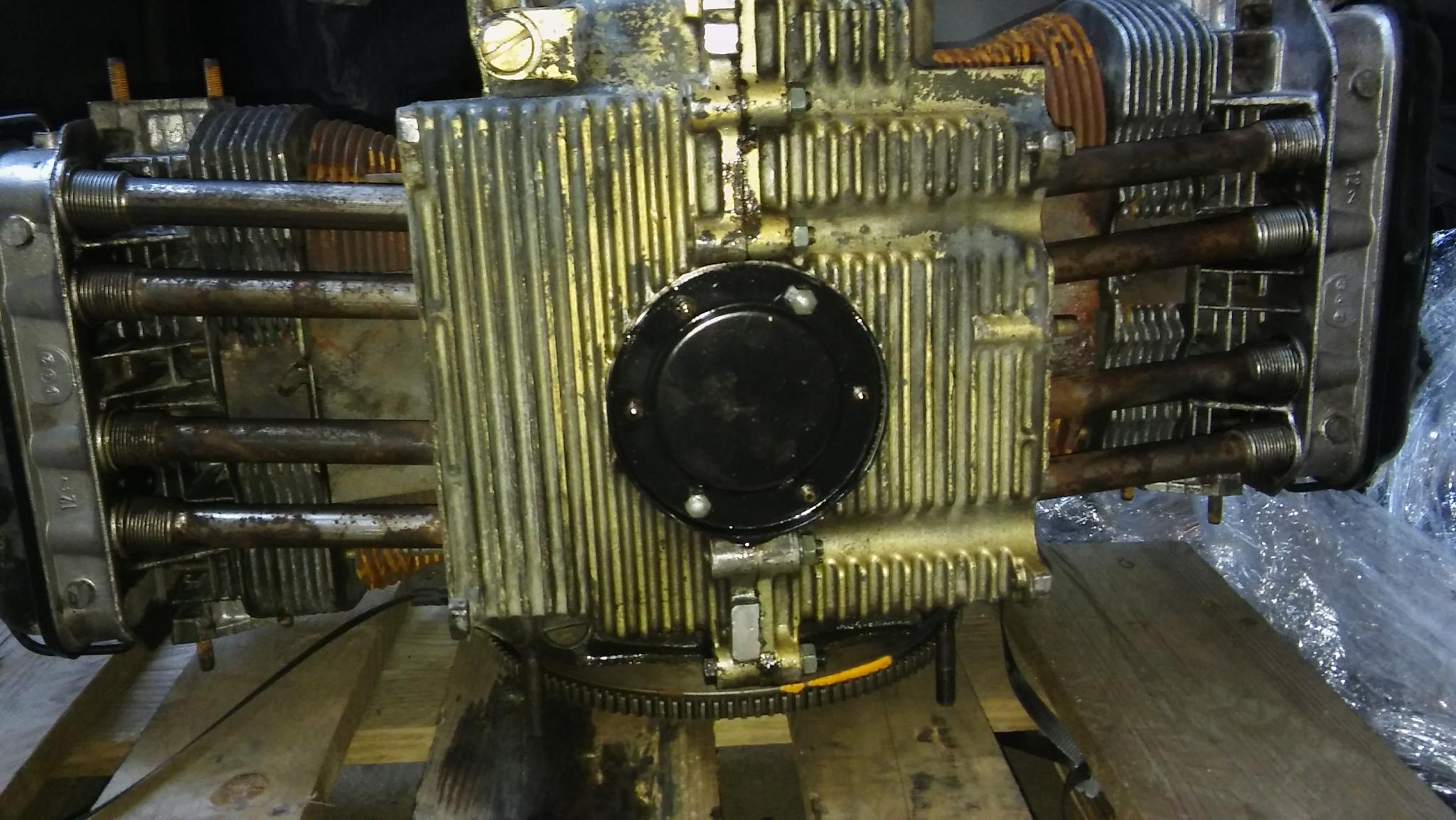

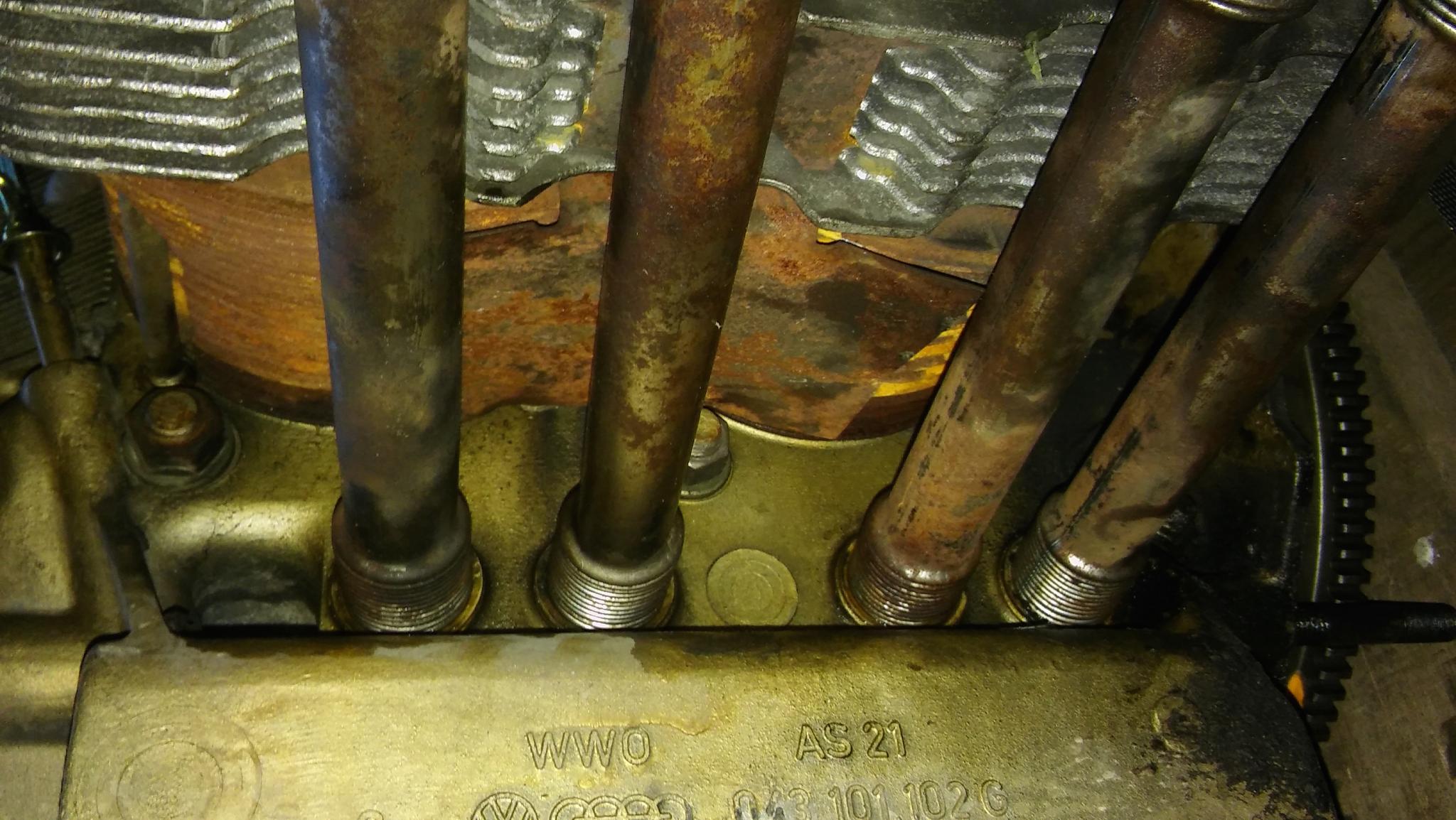

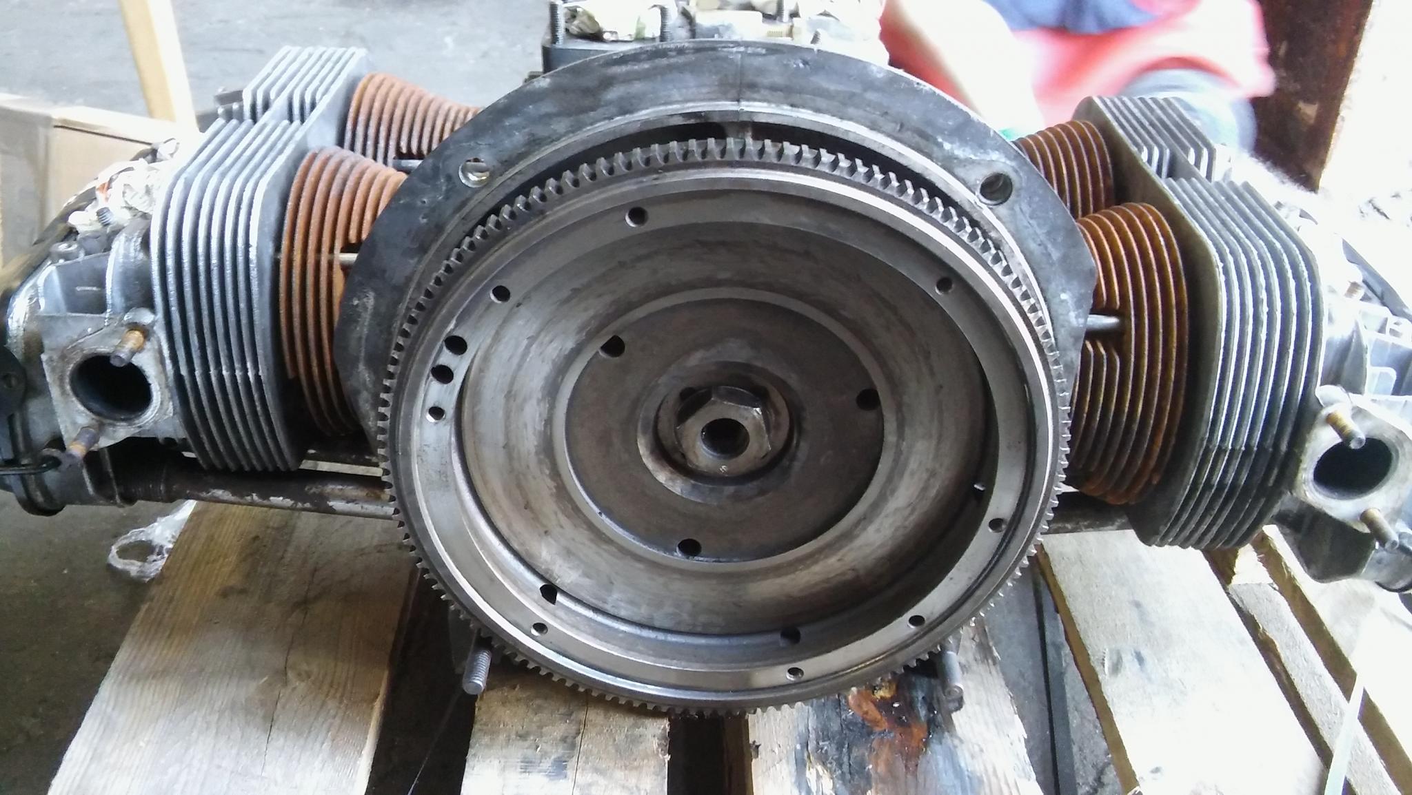

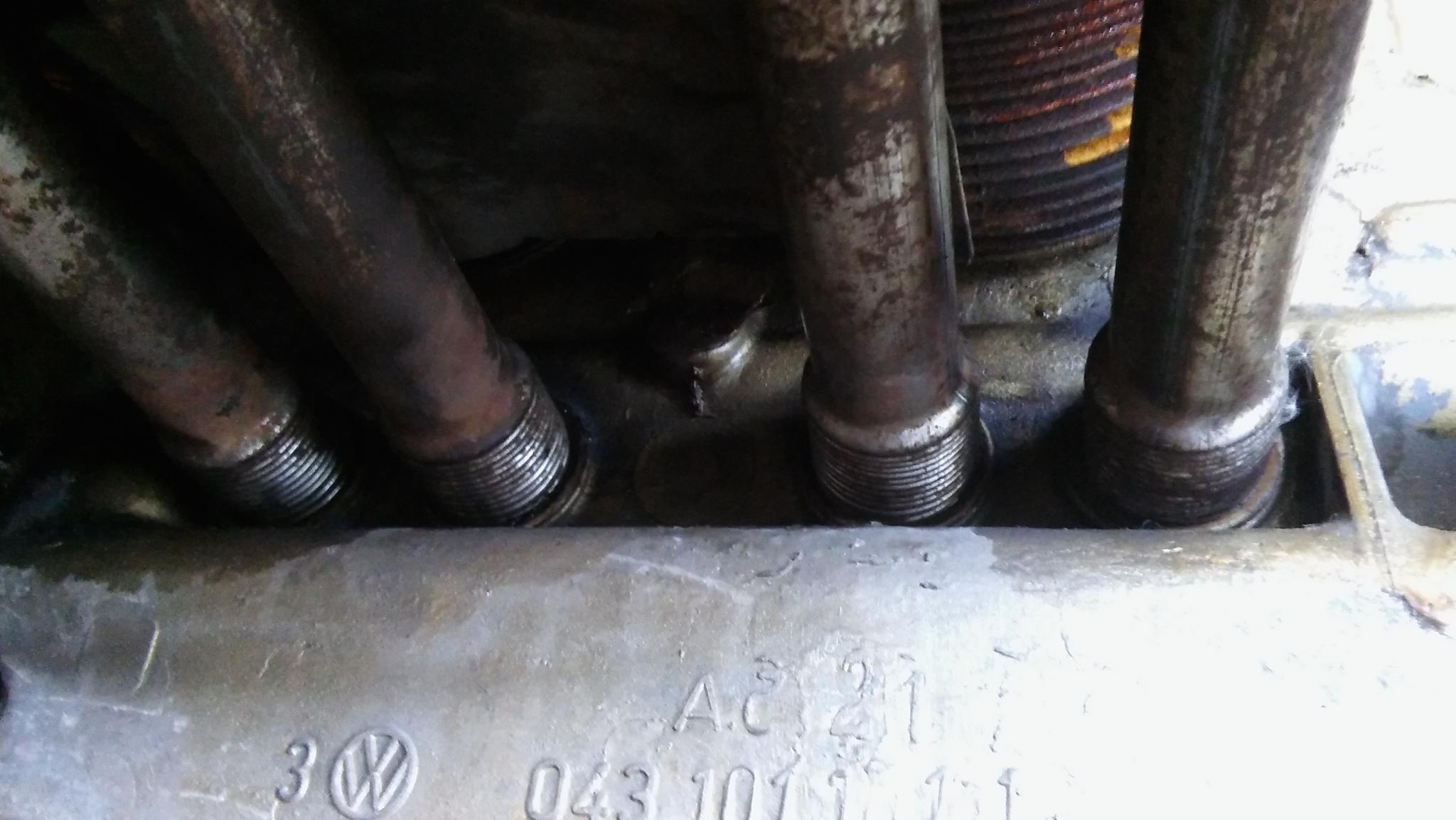

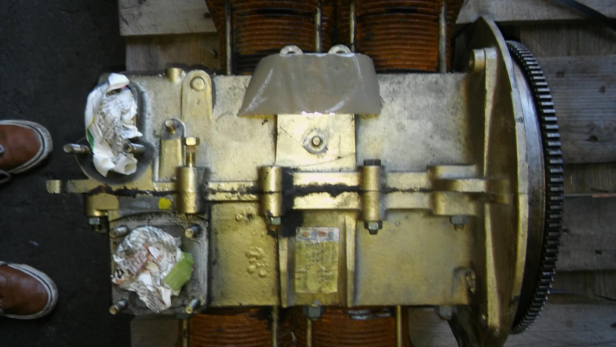

Jetzt gibts auch Neuigkeiten an der Motorenfront. Ich habe den Austauschmotor mit anscheinend 21 tkm heute auf einer Palette zugeschickt bekommen. Leider wundern mich ein paar Dinge, die ihr vielleicht mit euren Wissen erklären könnt. Also wo fange ich an...
1. der versendete Motor ist leider nicht der, der auf dem Bild in der Kleinanzeige abgebildet war.
2. das Motorgehäuse ist so komisch gold lackiert. Ist das original so gemacht worden als Rostschutz oder so?

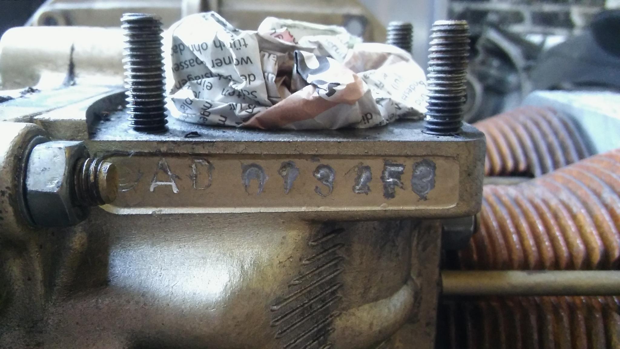

3. Motornummer hat kein X wie bei Austauschmotoren eigentlich normal dachte ich.
4. den allgemeinen Zustand hatte ich deutlich besser erwartet. Der in der Verkaufsanzeige abgebildete Motor sieht deutlich besser aus. Axialspiel scheint okay zu sein und Kommpression konnte ich noch nicht testen, da nur im eingebauten Zustand möglich oder?
Also allgemein bin ich mir jetzt unsicher und etwas sauer auf den Verkäufer. Er schien mir seriös und ist Motorenhändler. Ich habe 1200 € + Versand für den Motor gezahlt. Was meint ihr?

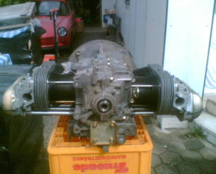

Da Bilder ja bekanntlich mehr als tausend Worte sagen, hier die Bilder:
Bild aus der Verkaufsanzeige

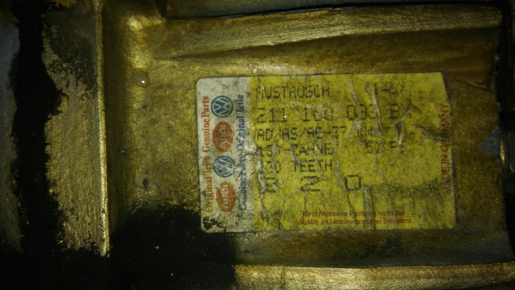

Hallo, golden lackierte VW-Austauschmotoren habe ich bis jetzt noch nicht gesehen, und durch meine Garage sind wirklich schon viele gekommen und gegangen, aber man lernt ja bekanntlich nie aus. Wie authentisch sieht denn der Aufkleber aus?
Mal unter die Ventildeckel und das Ölsieb geschaut? Vielleicht lassen sich da erste Rückschlüsse ziehen.
Für die Kompressionsmessung habe ich eine Kupplungsglocke mit einem Anlasser, die ist schnell drangeschraubt und damit kann man Kompression messen oder den Komplettmotor laufen lassen.
Ist da nicht vor dem AD das VW Austauschzeichen?
Grüße, Matthias
Beiträge: 7328
Re: Gehäuseschaden Lagerschaden Typ 1 AS Motor
Konstantin hat geschrieben:2. das Motorgehäuse ist so komisch gold lackiert. Ist das original so gemacht worden als Rostschutz oder so?
Das dürfte ein Formtrennmittel aus der Gießerei sein.
