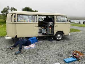

Meine Erfahrung von Vorgestern - mitten im Westen Schottlands auf der Isle of Skye:
Völlig überraschend stellt sich ein heftiges Schlagen an der Hinterachse ein. Erst mit Unterbrechungen und 2 km später dauerhaft.
Erste Bewertung: Entweder Antriebswelle rechts oder Achsantrieb.
Ergebnis: Antriebswelle rechts axial nur schwer beweglich. Einige Male hin und her gerüttelt, danach wieder ordentlich leichtgängig.
Und...Geräusche weg - nunmehr seit 400km.
Randnotiz: Ich hatte beide Wellen vor 5 Jahren zerlegt, defekte Kugeln getauscht und mit frischem Molykotefett wieder gefettet.
