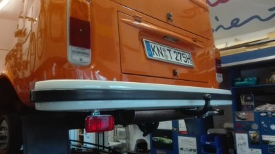

Re: Abdeckblech Heckstoßstage und AHK
bei mir hat es gepasst, aber auch nicht einfach so
Gruß Arne
Gruß Arne
Gruss Arne

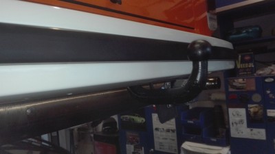

Hey Arne,
da ist bei dir doch etwas mehr Platz zwischen Stoßstange und Haken.
Bei mir sieht es so aus....
Was für eine AHK hast du?
Ich habe eine 1200kg von Oris E55/2
Grüße Daniel
Grüße Daniel
