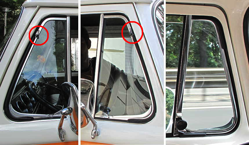

da ich nach langem Suchen keine perfekten Ausstellfenster für die vorderen Türen finden konnte, habe ich mich nun entschlossen alle Fenster die ich habe zu zerlegen, aufzuarbeiten und aus den besten Teilen zwei Fenster wieder zusammen zu bauen.
Gestern beim Zerlegen ist mir aufgefallen, dass ich zwei Fenster habe an denen das obere Gelenk (besteht aus einem Winkelblech am Rahmen und einem an der Scheibe) verchromt ist. Alle anderen Bleche der anderen Scheiben sind gelb chrommattiert.
Ich habe mir dazu einmal ein Bild hier aus dem Forum von Rolf Steffen Badura geklaut und die besagten Stellen rot eingekreist. Zufällig gibt es hier auch ein verchromtes und ein chrommattiertes Gelenk.
Hat sich damit schonmal jemand beschäftigt und kann mir erklären warum es unterschiedliche gab? Gab es ggf. Unterschiede zwischen den Baujahren oder den Zulieferern? Ich möchte entscheiden ob ich chrommattieren oder verchromen lasse.
Danke und Grüße, Andreas
Viele Grüße, Andreas

Hallo Andreas,
ich hab da keinen großen Film von gemacht. Die Teile hab ich mit einem Dremel und kleiner Gummischleifscheibe metallisch blank gemacht und verzinnt. Dann mit dem Silberlack (L091, wie bei den Felgen verwendet) übergetupft und mit Klarlack noch versiegelt. Verchromt waren meine Teile nicht, war wohl eher galvanisch verzinkt und zeigte schon leichte rostrote Korrosionsspuren.

Beiträge: 6606
Re: Drehgelenk Ausstellfenster vorn
Hallo Andreas,
T2aBj1969 hat geschrieben:...Rolf Steffen Badura geklaut und die besagten Stellen rot eingekreist. Zufällig gibt es hier auch ein verchromtes und ein chrommattiertes Gelenk.
nö' gibt es nicht! Beide originale - nur eins ist natur, das andere, schlechtere mit silber Lack aufgehübscht.
Beide waren eher verzinkt - nicht verchromt und nicht chromatiert (weder gelb/schwarz/blau)

Rolf-Stephan Badura hat geschrieben:Hallo Andreas,
okay, es sah wie zwei Unterschiedliche aus. So kann man sich täuschen.
