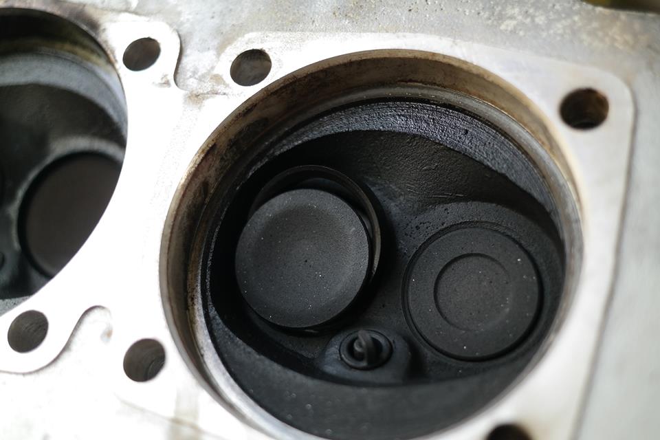

danke für den Hinweis. Das klingt plausibel, da ich tatsächlich den Eindruck habe, dass der Motor extrem heiß wird und außerdem mein Zylinderkopf vor 2 Wochen folgendermaßen aussah (siehe Bild). Der Auspuff wurde zwar schon mehrfach geschweißt, scheint aber immer noch recht löchrig zu sein, zumindest pfeift es in der Region überall. Wenn deine Vermutung stimmt, wie würde sich das beheben lassen? Muss dafür der Motor raus?

wenn der Auspuff eh schon mau ist, baue dir was vernünftiges und dichtes drunter. Dann nochmal die Zündung (ZZP) checken, die Ventile sauber einstellen und die Vergaser mit einem CO-Tester vernünftig einstellen oder einstellen lassen.
Mit Typ1 kenne ich mich nicht aus, (meiner ist ein Typ4) aber das alles geht sicher ohne Motorausbau.
Viel Erfolg
Hilmar

Ja, der Kopf wurde getauscht, allerdings nicht gegen einen neuen, sondern einen bereits gebrauchten. Die Umstände waren etwas schwierig und es war keine Zeit ein Neuteil zu besorgen - leider :-/
Danke für die Hilfe, ich werde das mal prüfen und ein Update geben.
