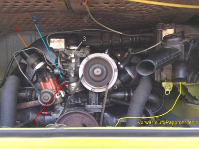

Manuel1889 hat geschrieben:Der vorgänger hat bei meinem Bulli Thermostat und klappen ausgebaut. Kann das der Grund für mein Problem sein? Wird er vl nicht wirklich warm genug?
Das kann ich mir nicht wirklich vorstellen, kann ich aber nicht nachvollziehen, weil ich bei meinem Bus noch die Klappen drin habe.
Wieso fehlt das Vorwärmrohr welches in den Luftfilter führt?
Trat das Problem plötzlich auf oder kam es "schleichend"?
Vielleicht sollten wir doch irgendwie und irgendwo in Richtung Falschluft suchen.
Manuel1889 hat geschrieben:Welche Methode mit dem Bremsenreiniger?
Mit Bremsenreiniger sprüht man den Ansaugweg ab. Läuft der Motor plötzlich mit höherer Drehzahl, so hat man die Leckstelle gefunden. Aber Vorsicht, das ist ein leicht entzündliches Material, also Feuerlöscher bereit halten!
Außerdem sehe ich, dass bei Deinem Fahrzeug ein BKV verbaut ist. Den Anschluss an 2 einmal abklemmen und mit einem Stopfen versehen und testen ob das Problem weg ist. Bei einer eventuellen Probefahrt natürlich die verminderte Bremsleistung berücksichtigen!
Was ist an 1 eigentlich angeschlossen? Wo führt die Verbindung hin? Ich kenne das eigentlich nur so, dass dieser Unterdruck-Anschluss zum Thermostatventil am Luftfilter für die Ansaugluftvorwärmung führt. Bei Dir wird 3 dafür benutzt. :?
Bei meinem Fahrzeug befindet sich da ein Blindstopfen im Vergaser.
Wenn Du die Unterdruckleitung A abziehst und daran saugst, verstellt sich dann der Zündzeitpunkt in Richtung früh?

T2NJ72 hat geschrieben:Den Anschluss an 2 einmal abklemmen und mit einem Stopfen versehen und testen ob das Problem weg ist.
Wir haben von dem Ventil zum BKV immer ein zischen beim abstellen des Motors gehört und eben auch vermutet dass dieser undicht ist, deswegen haben wir diesen dann auch schon Zugestopft, hat jedoch auch nichts gebracht. Ist das zischen sonst normal?
T2NJ72 hat geschrieben:Was ist an 1 eigentlich angeschlossen?
Dies ist nur eine Leitung mit einem schrauben drinnen (abgestopft) damit von da nicht falsche Luft gezogen wird. Bei mir ist bei 3 ebenfalls ein Blindsopfen drinnen. Ich glaube wir haben dass damals so angeschlossen, weil das Thermostat im Luftfilter fehlt. (Ich glaube mein vorgänger hatte mal ein hitzeproblem). Also 2 und 3 sind zu.
T2NJ72 hat geschrieben:Wenn Du die Unterdruckleitung A abziehst und daran saugst, verstellt sich dann der Zündzeitpunkt in Richtung früh?
Ich weiß dass wir das probiert haben und sich der Verteilerfinger gehdreht hat, ob es die richtige richtung war kann ich nicht 100% sagen.
T2NJ72 hat geschrieben:Mit Bremsenreiniger sprüht man den Ansaugweg ab.
Aaaaah, das hat mein Meachniker mit Benzin schon probiert. Dann probiere ich das VORSICHTIG nochmal mit Bremsenreiniger.
Werde also heute abend die Lecksuche mit Bremsenreiniger und schauen in welche Richtung sich der Zündzeitpunkt beim saugen an der Unterdruckleitung bewegt.
Vielen dank mal dafür.

Habe soeben versucht ein Leck mittels Bremsenreiniger zu finden, leider erfolglos.
Ich hab keine Ahnung mehr was ich probieren soll..... :cry:

boggsermodoa hat geschrieben:Erster Verdächtiger ist das Abschaltventil. Steckt das Kabel, führt es Strom und klackt das Ventil jedesmal hörbar, wenn du bei eingeschalteter Zündung das Kabel auf die Anschlußfahne tupfst?
Dann probier halt mal diese Frage zu beantworten.

Das Abschaltventil funktioniert einwandfrei. Das hatte ich auch schon ausgebaut getestet.
Das zischen beim Abstellen war wirklich eine undichte Leitung zum BKV. Habe es behoben jedoch hat sich am Verhalten nichts geändert.
