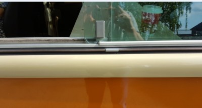

ich würde gerne die Dichtunge meiner Fenster tauschen, da die Kalifronische Sonne ordentlich den Weichmacher aus den Dichtungen gebruzzelt hat.
Jetzt stehe ich aber vor der Fragen was brauche ich für welche? Es ist keine Aluzierleiste aber auch keine "normale" Dichtung ohne Keder.
Kann mir jemand sagen, welche Dichtungen hierfür notwendig sind und welcher Händler hier die beste Qualität liefert?
Danke für eine Einschätzung und Gruß
Sebastian

Das sieht mir nach dem originalen Schiebefenster aus. Dafür hatten wir die "normale" Seitenscheibendichtung von busok (Vergleichsnummer: 211845321 B) genommen.
Das Endergebnis war gut.
Frag mich aber nicht, wie der Einbau verlaufen ist. :wall: :motz:
Re: Welche Fensterdichtungen notwendig?
Wenns original werden soll, dann Gummidichtung mit Nut für Zierleiste bei Olaf bestellen :dafür:

Warum soll es denn die Dichtung mit Nut sein? Habe ich was übersehen, oder ist bei mir die falsche Dichtung drin? :shock:

keine ahnung, aber sebastian hat ein bild mit zierleiste gepostet...also braucht er die Dichtung mit Nut :mrgreen:

Aber was ist an der Dichtung falsch?
Habe an allen Fenstern hinten eine Dichtung mit Nut drin. Ist das original? Glaube nicht das dir jemals ausgetauscht wurde. Das müsste noch die Erste Dichtung sein.
Ist es egal ob mit oder ohne Nut? Hätte es gerne original.

falsch ist an der Dichtung gar nichts nur du willst es original dann wie schon gesagt die mit Nut und Chromleiste rein, bei der anderen müsstest dann die Leiste draufkleben :wink:
