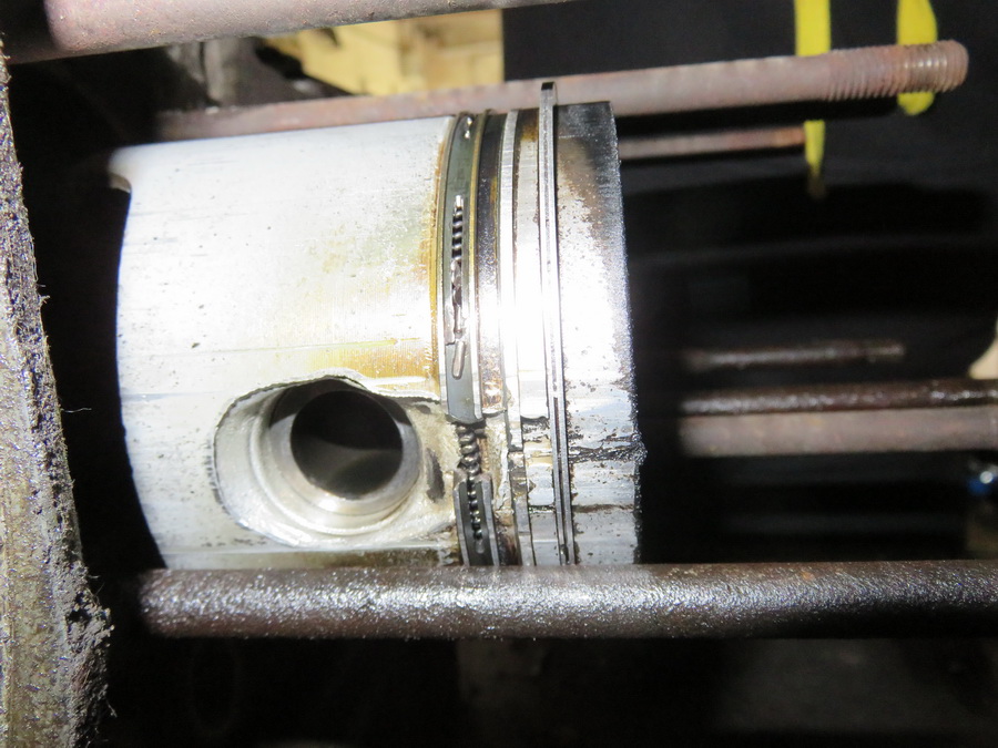

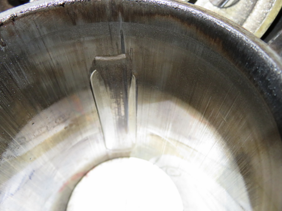

endlich bin ich zum Innersten des Schiphol-Bulli-Motors vorgedrungen. Neben dem erwarteten Lagerschaden (Pleuellager Zyl 1) zeigte sich noch ein weiterer Schaden: beim Kolbenbolzen von Zylinder 3 fehlten die Sicherungsringe, diese waren offensichtlich mal rausgesprungen und haben dabei den Ölabstreifring zerstört, danach hat die ganze Chose schöne Schleifspuren in der Zylinderwand hinterlassen. Was ratet Ihr mir jetzt?
Reicht es, nur diesen einen Zylinder+Koben zu erneuern? Ich möchte keine Top-Restaurierung machen!
Kann ich womöglich einen der zahlreichen gebrauchten Zylinder, die ich noch zu liegen habe, verwenden, sofern der gut aussieht von innen?
