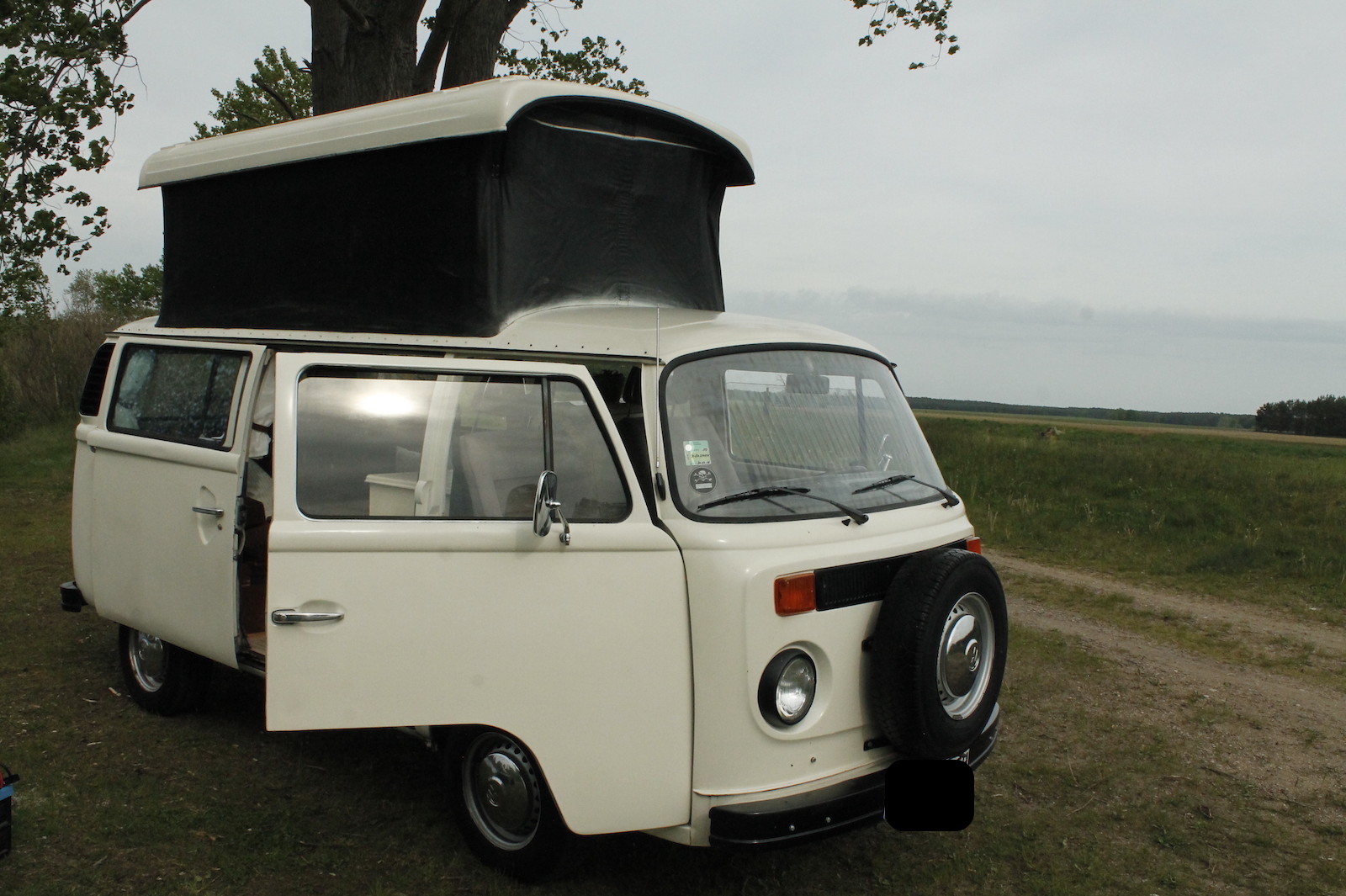

Hallo liebe T2 Community,
ist jemandem von Euch diese Art von Aufstelldach schon einmal unter die Augen geraten? Bin bisher nicht fündig geworden und würde eben gerne die Dachluken austauschen, da die Fenster so ziemlich durch sind. Und grundsätzlich würde ich doch gerne wissen, woher dieses Dach kommt? Habe es in der Art und Weise auch noch bei keinem anderen Bulli sehen können.
Bulli ´76 Hannover, ging direkt nach Frankreich raus. Dann verliert sich die Spur laut VW Zertifikat.
Vielen Dank Euch!

Hi Ernie,
ich glaub, da musst du was selberschnitzen. Denn selbst wenn man wüsste was für ein Dach das ist, gibts bestimmt keine Ersatzzeile. Plexiglas, 8 Löcher und etwas Dichtung würd ich vorschlagen.

Sieht ein bisschen nach Danbury oder Devon aus von der Grundidee - aber so etwas habe ich auch noch nie gesehen:ElfenbeinErnie hat geschrieben:ist jemandem von Euch diese Art von Aufstelldach schon einmal unter die Augen geraten?
http://www.vw-t2-bulli.de/index.php?de- ... es-danbury
http://www.vw-t2-bulli.de/index.php?de- ... ures-devon
Frag mal in den Englischen Bulli Foren nach z.B. http://forum.earlybay.com/, http://thelatebay.com/...
da hierzulande wenig verbreitet durch die Starke Westfalia Version...

Guck dir mal an, wie die Flugzeugmodelbauer ihre Kanzeln tiefziehen, so sollte man auch eine neue Haube für dich herstellen können.
Aber viel wichtiger: Stell doch diesen interessanten Bus auch mal von innen vor
