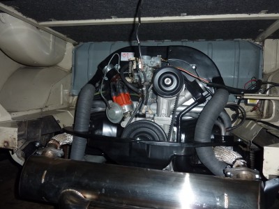

Bus-Hoehle hat geschrieben: Bei guten 6000U/min oder hast du ein CP drangeflanscht.
Hi Andreas, das ist eine gute Frage- es ist auf jeden Fall eigentlich ein kurzes Getriebe, siehe http://forum.bulli.org/viewtopic.php?f= ... be#p127801
Aber es scheint trotzdem irgendwie länger übersetzt zu sein. Das Drehzahlniveau ist absolut ok, 130 als Dauergeschwindigkeit sind absolut kein Problem, da ist er noch weit unter 5000u/min.
PS: "Echte 130", nicht nur nach Tacho :wink:
Bild vom Motor
Bild vom Motor
Gruß aus Ostwestfalen,
Markus

"echte" 130km/h Reisegeschwindigkeit mit einem 1641ccm-Einvergasermotor wären in der Tat bemerkenswert.
burger
Beiträge: 1483
Registriert: 23.10.2006 11:52
Re: Motor selbst aufbauen
Beitrag von burger »
Es müssen doch nicht immer Doppelvergaser sein :happy:
http://www.rbernauer.de/php/content.php ... tent&id=45
Obwohl ich von Reisegeschwindigkeit nicht sprechen will, ich habe das mal für ein paar Minuten getestet, ob der Motor wirklich "Dauervollgasfest" ist- keine Ahnung! Will ich aber auch gar nicht ausprobieren. Der Clipper ist ja nur ein Sonntagscruiser und kein Reisemobil.
