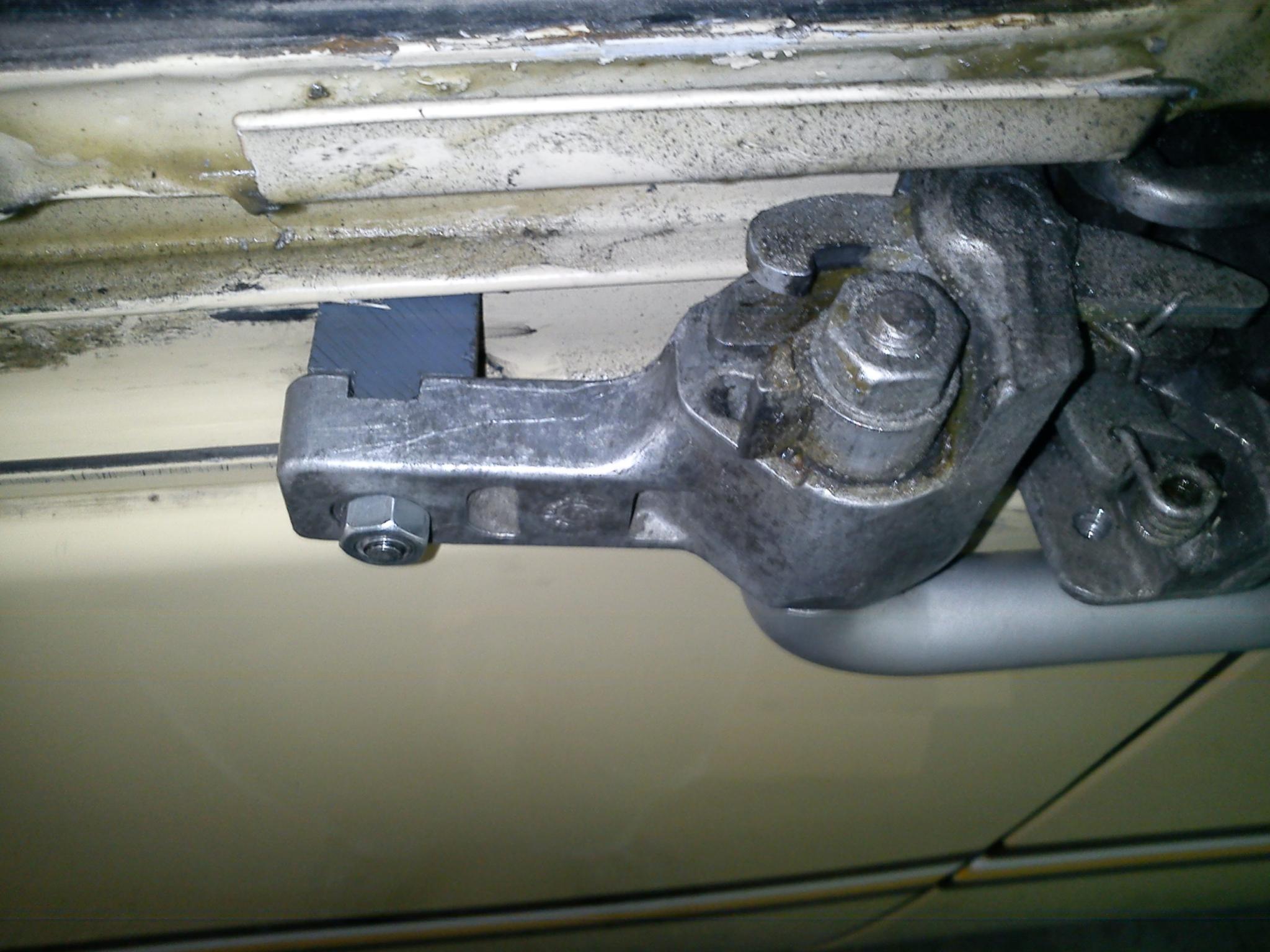

ich habe heute mal die Schiebetür etwas "Gewartet".
Eigentlich wollte ich nur die Laufbahnen von altem Dreck befreien und Ölen.
(Das mit dem Öl statt Fett hatte Thorsten die Tage mal irgendwo geschrieben.)
Dabei ist mir dann aufgefallen, das die Plastik Führung am Rollenwagen defekt ist.
Also habe ich mir erst einmal eine neue Führung aus einem Plastik Block zurecht gefeilt.
Wenn die Tür offen ist, liegt die Führung nun auch schön auf der Metall Schiene.
Aber wenn ich die Tür zu mache springt der Rollenwagen hinten hoch und der Plastik Block liegt an der Karosserie an.
Und da ist so viel Zug drauf, das ich den Führungswagen hinten nicht wieder nach außen ziehen kann.
Es ist also kein Wunder, dass die originale Führung den Geist aufgegeben hat.
An welcher Ecke muss ich denn nun schrauben, damit der Rollenwagen auch bei geschlossener Tür in der Schiene bleibt?

Hallo Thomas,
bei mir ist der Kunststoffkeil unten mit einer Nut versehen, wie bei diesem von BusOK http://www.bus-ok.de/T2-Nylonblock-fuer ... -211843368 Leider kann ich dir von meinem kein Foto machen, da meine Tür momentan zerlegt beim Sandstrahlmeister steht. Die Nut ist aber auf der Abbildung im Link gut zu erkennen. Vermute mal, dass dies dein Problem sein wird, da die Rolle davor den Rollenwagen ohne eine zweite Führung nicht auf der Führungsschiene halten kann, weil die Hebelwirkung des Armes doch recht groß ist.

Hallo Thomas,
noch mal der Stan. Habe mir dein Bild vom Kunststoffteil noch mal angeschaut. Vermutlich hast du diese Führung eingefeilt. Ist auf dem Bild einfach schlecht zu erkennen. Dann kann nur noch vertikales Spiel irgendwo links oder rechts des Armes die Ursache sein. Zu allerletzt gibts noch die Möglichkeit, dass der Halter der in die Tür gesteckt und verschraubt wird, nicht richtig befestigt ist, was ich weniger vermute. Würde aber ach diese Option mal überprüfen. Alles in allem darf die komplette Führung inklusive Arm und Befestigungsaufnahme in der Tür mit samt Türe kein vertikales Spiel haben.

Hallo Thomas,
und noch mal der Stan. Die einfachste Ursache wäre Schmutz oder Ablagerungen im Bereich nahe der C-Säule auf der Metallführung, was dazu führen kann dass der gesamte Rollenwagen leicht angehoben wird. Leg doch mal etwas flaches sehr gerades auf die Metallführung und überprüfe ob diese wagrecht durchgehend gerade ist.So jetzt fällt mir nichts mehr ein.

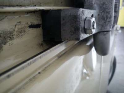

So,
ich habe gestern noch eine zweite Plastik Führung gebastelt.
Dieses mal mit einem Größerem Überstand nach unten.
(Den originale Führung ist bestellt, aber muss ja erst einmal geliefert werden.)
Dann habe ich den Schanierbeschlag laut Seite 5 vom TM34 eingestellt.
Und nun ist bei geschlossener Tür auch kein sonderlicher Zug mehr auf dem Plastikteil.
Und es bleibt auch in der Führung. Der Schnaierbeschlag scheint da doch recht großen Einfluss zu haben.
Stanley hat geschrieben:Vermutlich hast du diese Führung eingefeilt. Ist auf dem Bild einfach schlecht zu erkennen.
Sorry, das war nur ein Handyfoto... Ja, die Führung hatte ich mit der Feile rein gemacht.
Aber da beim original nach unten hin alles weg gebrochen war, konnte ich nur raten, wie tief der Block nach unten reicht.
Ich hatte mal 3mm angenommen, in Version zwei habe ich 6mm genommen.
Das scheint nun besser zu passen.
Und die Tür rollt nun wie noch nie! Und dabei ist an der unteren Rollenführung noch die Führungsrolle auf der Achse ausgeschlagen.
Die Rolle habe ich nun auch noch bestellt. Ich bin mal gespannt, ob das auch noch zu einer Verbesserung führt.
