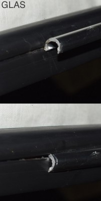

nun mache ich mich mit dem Einsatz von Alukedern vertraut und bin mir beim ersten Test nicht ganz sicher, ob die Dinger so richtig sitzen:
Nicht, dass ich es komplizierter haben möchte, aber einfach nur in die Rille schieben erscheint mir fast zu simpel?! - Was anderes fällt mir allerdings dazu nicht ein. :roll:
Frage Nr.2 wäre dann noch, ob die Keder vor dem Einsetzen der Scheiben reingehören oder ob die nachträglich montiert werden müssen?
Gibt es sonst noch irgendwelche überlebenswichtigen Tips für diese zarten Alu-Schnürsenkel?
Hubertus
Beiträge: 6606
Re: Scheiben mit Aluminiumkeder einsetzen
Hast Du die richtigen Dichtungen? Kann man nicht eindeutig sehen...
Es gab zwei Kederarten und damit zwei unterschiedliche Dichtungsarten:
a) die frühen mir 3/4 Alurohr, werden in die Dichtung reingedreht
b) die späten mit Plastik-T-Profil
Sieht auf dem Bildern so aus als hättest Du die frühen Alukeder mit den späten T-Profil-Dichtungen - das passt nicht.
Die Keder kommen vor dem Scheibeneinbau rein, danach ist die Dichtung zu stramm.

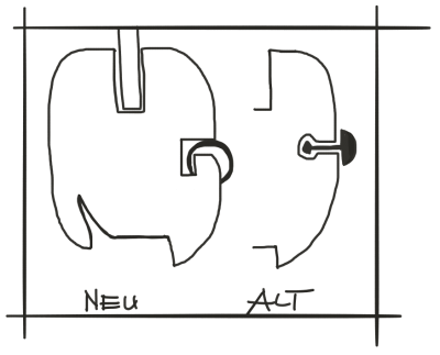

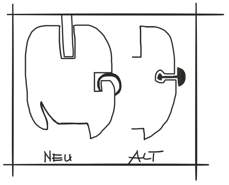

Hallo Rolf-Stephan, jetzt nochmal als Skizze ... so etwas klarer?!
Dein Hinweis "die frühen mir 3/4 Alurohr, werden in die Dichtung reingedreht" würde dann ja schon zutreffen!
Hubertus
Beiträge: 6606
In Deiner Skizze ist alt und neu verkehrt - wenn es um die Einsatzzeit geht - Prinzip aber richtig
