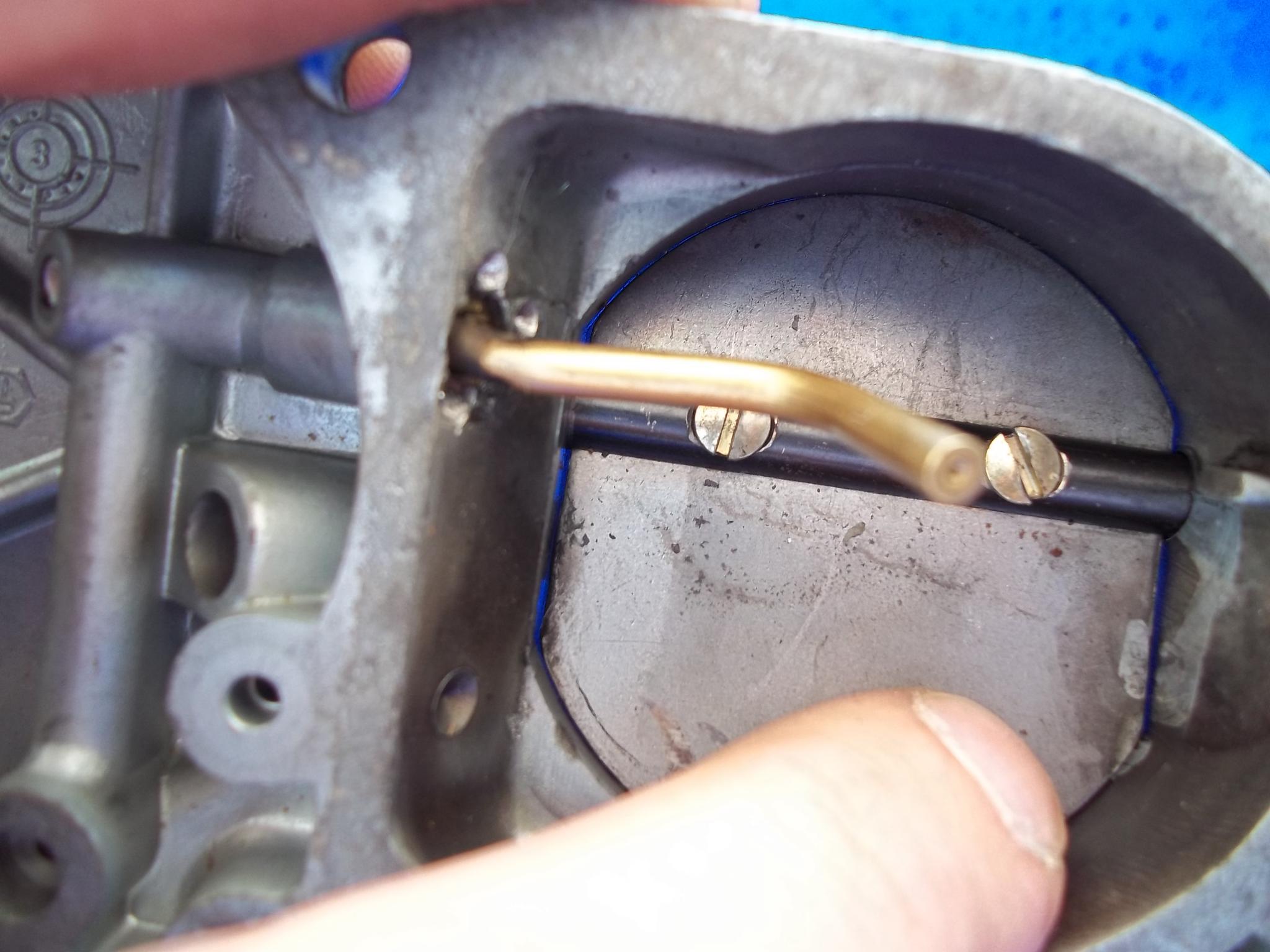

habe nun mal meinen rechten 34 PDSIT-3 Vergaser (viewtopic.php?f=7&t=21574) zerlegt. Dabei ist mir zunächst die Starterklappe ins Auge gefallen, die im geschlossenen Zustand links und rechts deutlich Spalten aufweißt. Gringo hatte hier (viewtopic.php?f=7&t=5983&p=54489&hilit= ... ppe#p54489) mal geschrieben, dass er ebenfalls ordentliche Spalten im geschlossen Zustand hat. Ist das denn generell unproblematisch?
scheinbar hat die Starterklappe auch am Gehäuse gearbeitet
