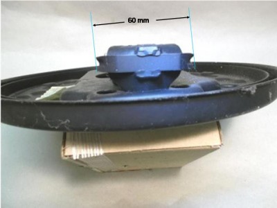

Abstand bei der (richtigen Teilenummer) am Ende mit "B", also ab MJ '71.
Bei Baujahren vorher, so meine ich 50 mm in Erinnerung zu haben. :thumb:
