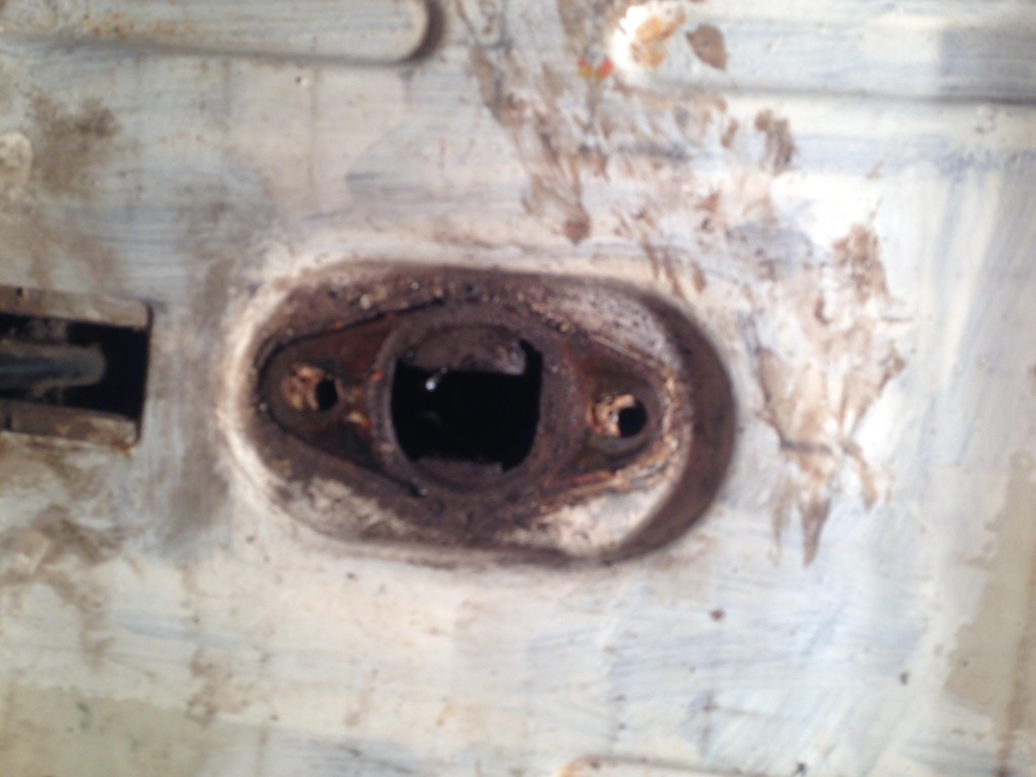

Avispa66
Beiträge: 658
Registriert: 08.12.2015 19:20
Re: 1-2 gang geht schwer rein
Beitrag von Avispa66 »
Danke für die Ausführungen.
Schalthebel und Anschlagplatte wird heute Abend ausgebaut und begutachtet.
Mal sehen wie man zu Nr. 18 gelangt.
Da wär ich schon mal für Tipps dankbar.
Jörch *198
Beiträge: 1392
Registriert: 09.05.2009 20:35
IG T2 Mitgliedsnummer: 198
Beitrag von Jörch *198 »
Das ist kein Problem. Du nimmst einfach das Blech unterhalb deiner Schaltung ab. Dann siehst du die vordere Schaltstange(Nr. 10). Diese ist vorne durch ein Loch geführt. In diesem sollte sich eine Führungsbuchse aus Kunststoff befinden. Wenn die fehlt oder defekt ist, hat die Schaltstange vorne zu viel Spiel und das Schalten wird sehr unpräzise.

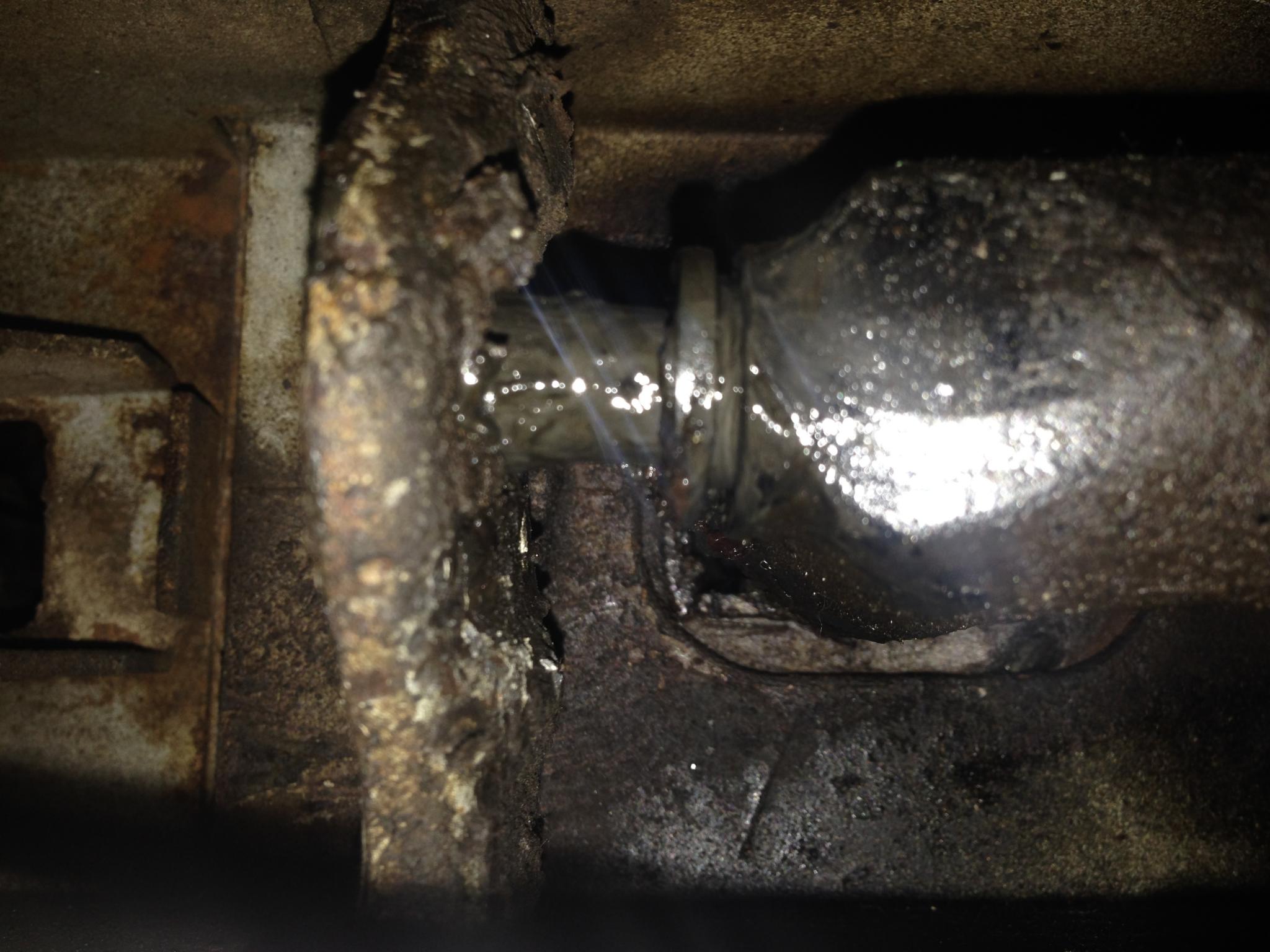

Avispa66
Beiträge: 658
Jörch *198 hat geschrieben:...Du nimmst einfach das Blech unterhalb deiner Schaltung ab. Dann siehst du die vordere Schaltstange(Nr. 10)...
Danke, Jörch.
Aha, will heissen: Von unten kann man ein Abdeckblech abnehmen, dann sollte so was zum Vorschein kommen?
(Bildnachweis: Samba-Forum, http://images.thesamba.com/vw/gallery/pix/1164446.jpg)
Und was steckt in dieser Führung drin? Ein Bolzen, oder was?

Avispa66
Beiträge: 658
So, sehe Licht am Endé ses Tunnels :)
Erst mal von unten rangekämpft:
1. Blech runter, sehr interessant was da alles so sich dahinter verbirgt... Vor allem viel Rost :cry:
2. Es ist aber genau so eine vorderes Schaltstange und Buchse wie zwei Post weiter oben abgebildet und hat nix Spiel
3. Schaltrohrkupplung sieht gut aus uns so gut wie spielfrei
4. Verbindung der Schaltrohre sieht auch gut aus

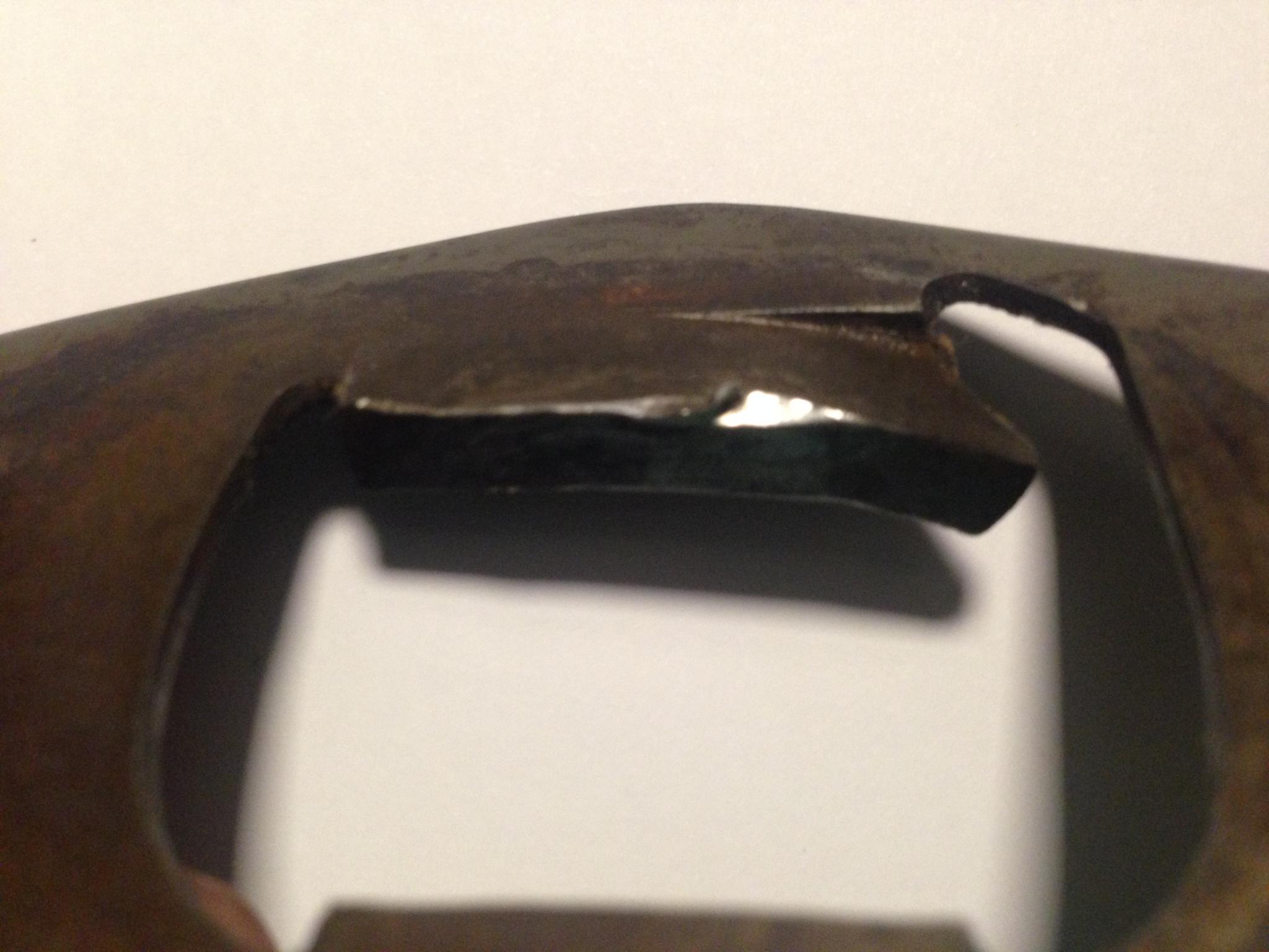

Dann von oben her rangekämpft:
1.'Schaltbock/Schalthebel weg. Schalhebel weist ein paar Verschleissspuren bei Anschlagring auf
2. Kugel mit Stift i.O.
Aber dann... Ist ja das erste Mal, dass ich solche Teile überhaupt "Live" gesehen hab, aber ich traute meinen Augen nicht :shock: :
3. Anschlagplatte falsch rum verbaut. Sprungschanze zwar rechts (Fahrtrichtung), aber nach unten zeigend :roll:
Eine Kante der Sprungschanze sieht mitgenommen aus. Steht auch ein "Pickel" hervor, da muss mal etwas zwischen Schalthebel und der Anschlagplatte gekommen sein.
Hier Bilder:
Der "Pickel" könnte vorsichtig weggefeilt/geschliffen werden, aber ich glaub da mach ich eine neue rein.
Hab mal "trocken" Schalthebel/-bock/-Feder mit Andruchplatte die falsch rum liegt zusammengehalten.
Das kommt gar nicht gut, der Anschlagring berührt im 1. und 2. Gang die Anschlagplatte nicht seitlich sondern über dem Ring. Daher wohl die Abnützung am besagtem Ring.
Dass der Rückwärtsgang rein geht grenzt wohl eher ein Wunder.
Frag mich wie lange das schon so verbaut war.
Na ja, zumindest viel gelernt :?
