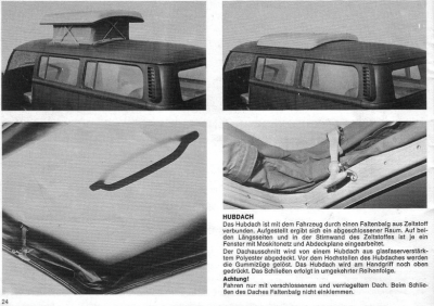

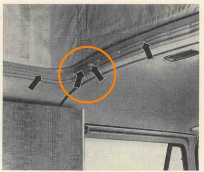

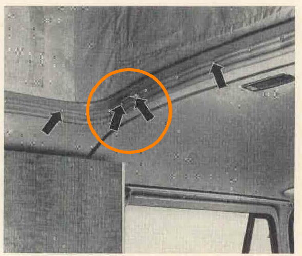

ach, doch noch was gefunden... gab da wohl über die Zeit Änderungen...
auf Seite 24 in der 1973er Westi-Bedienungsanleitung von meiner Website :roll:
(aber eigentlich sieht das schon nach großem aus?!?)
Sieht da und in alten Rep-Leitfäden so aus, als ob beim kleinen Hubdach
- vorne and der Vorderkannte an den Aussenenden je ein Knebel
- hinten mittig einer
montiert waren...
