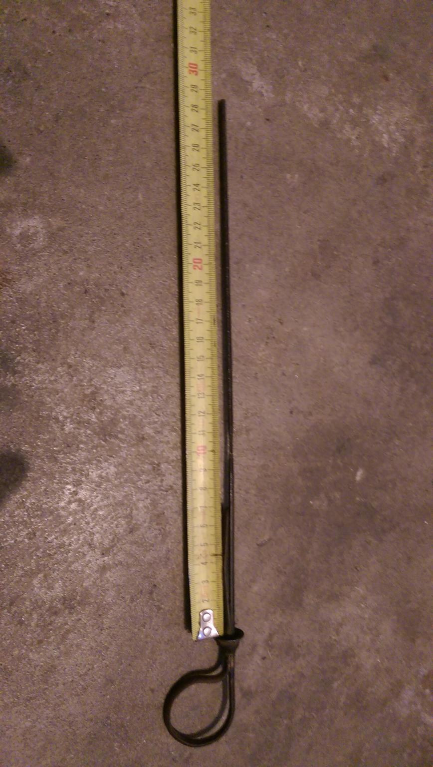

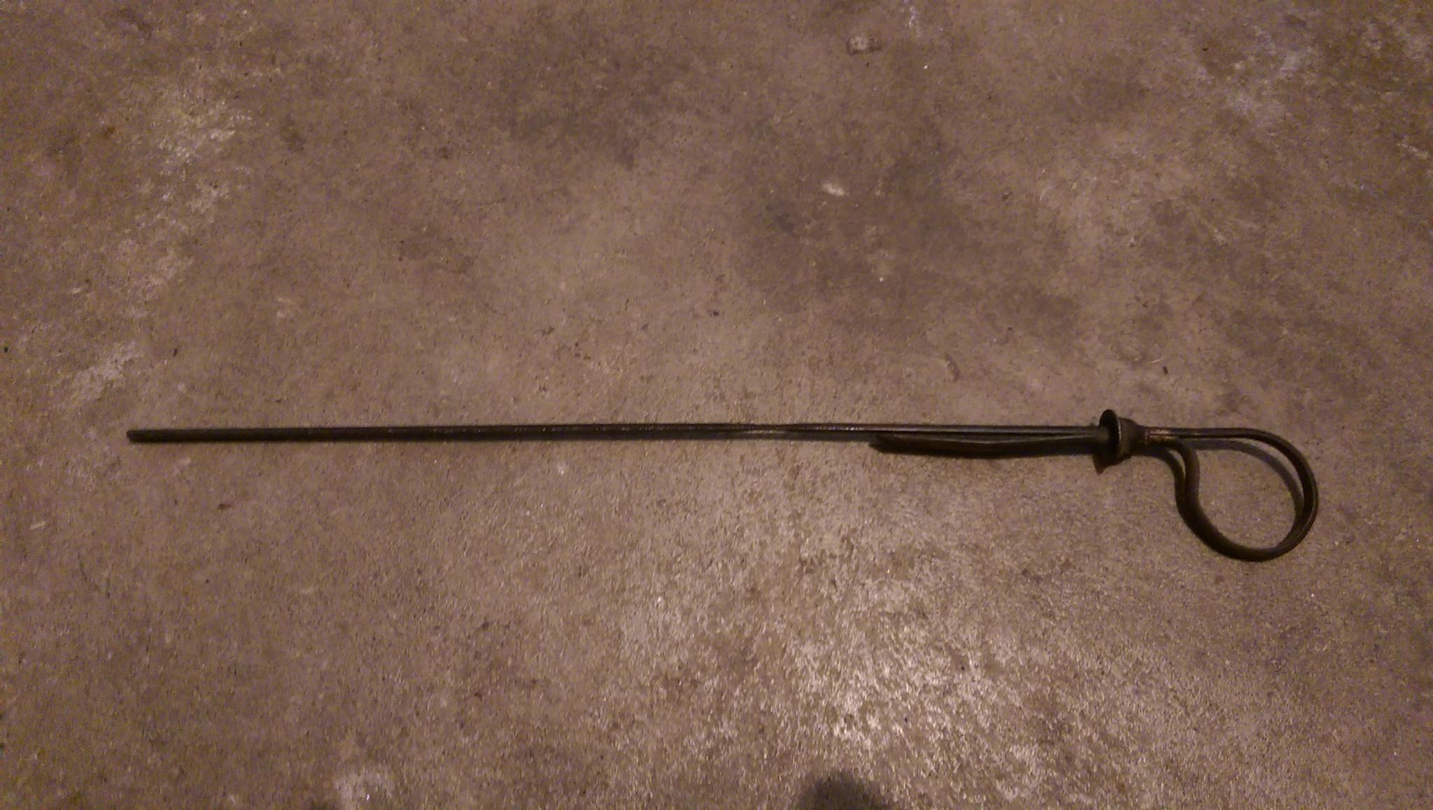

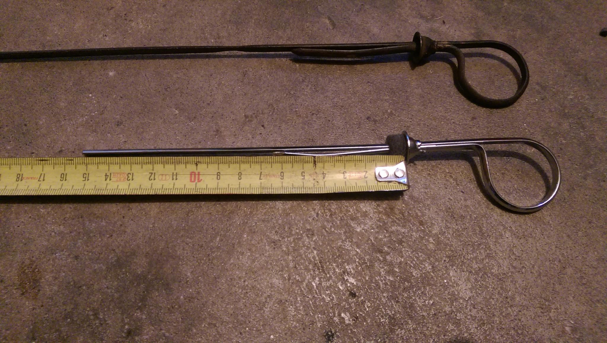

hab mir seit kurzem meinen Traum eines VW T2b Westfalias erfüllt und bin nun neu in diesem Forum. Hätte da eine frage bei der mir die langjährigen Bulli Besitzer vielleicht helfen können. Ich habe einen 2l cj motor, bei dem ein Peilstab mit Öltemparaturgeber drin war, außerdem lag noch ein alter verrosteter im Motorraum. Ich wollte mir einen neuen bestellen da man den Ölstand an dem originalen viel besser ablesen kann, aber der neu bestellte ist viel kürzer als die beiden die ich habe. Irgendwie weiß ich nun gar nicht mehr wonach ich mich richten soll. Vielleicht könnte mir ja jemand sagen welche länge denn richtig wäre, weil ich im Netz nur die kurzen finde. Ich füge mal ein paar bilder bei. Danke schon mal im vorraus und noch ein schönes sonniges Restwochenende

willkommen im Forum. Der neu erworbene Ölpeilstab ist für einen Typ1-Motor, Dein Bus hat einen Typ4-Motor, da hat Dir jemand den falschen angedreht...
Mach den alten angerosteten mit einem Schleifpad (gibt's im Baumarkt) sauber, hinterher gründlich mit Bremsenreiniger abduschen und gut ist's... wenn noch ein paar Rostnarben dran sind, macht das nix. Nach Gebrauch abwischen und ganz leicht einölen, da brauchst Du keinen neuen kaufen...

Danke für deine schnelle antwort,
also kommt der verrostete von der länge her hin? Dann werde ich den sauber machen, denn diese länge habe ich im Netz nicht als neuteil gefunden oder ich bin blind :D
