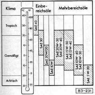

Bin mit 15W40 im Winter und im Sommer bis Afrika und Asien unterwegs... Bild
20W50 ist für reine Sommer- & Flachland-Fahrer auch ok...
