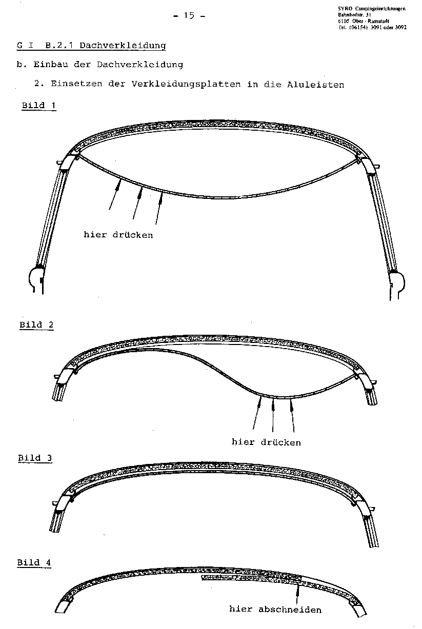

ich hatte mir für meinen T2a einen kompletten Satz aus England bestellt (über http://www.ebay.co.uk). Waren zwar nicht so günstig mit Versand, aber die Qualität und die Passform warwen OK.
Zum Einbau:
habe das so gemacht, wie auf unterem Bild von 1-3 gezeigt. Hat super geklappt:
Ich habe mit der hinteren Platte angefangen. Dann das Mittelstück und zum Schluß die vordere. Etwas mit dem Kunststoffhammer nach hinten "geschlagen" und gut war. Bin mit dem Ergebnis echt zufrieden:

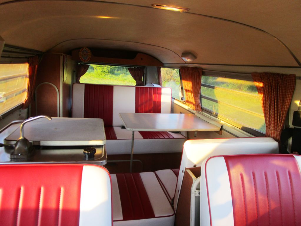

Gisel
Zum Einbau:
Gisel
