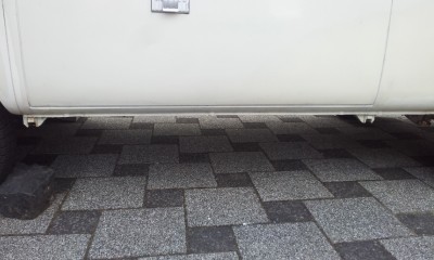

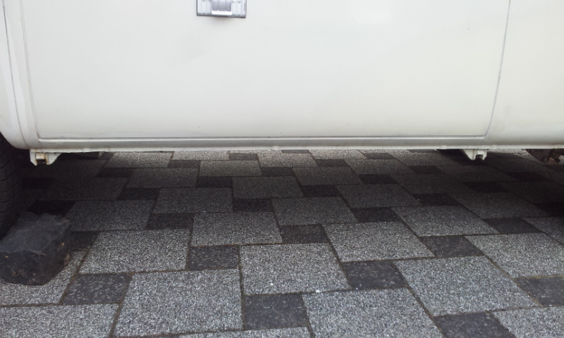

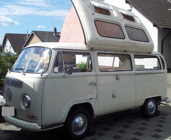

Hallo Forum,
ich möchte kurz unseren 68er T2a vorstellen:
- Baujahr 1968 mit Westfalia Dormobiledach
- 47 PS
- wurde leider ohne Campingausstattung
- 3er Sitzbank vorne
- 3er Sitzbank hinten

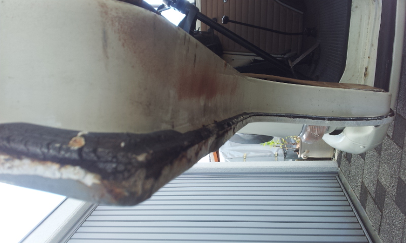

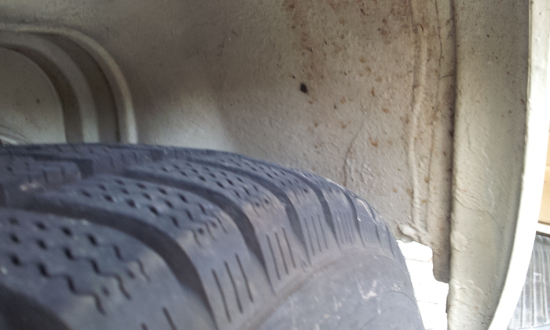

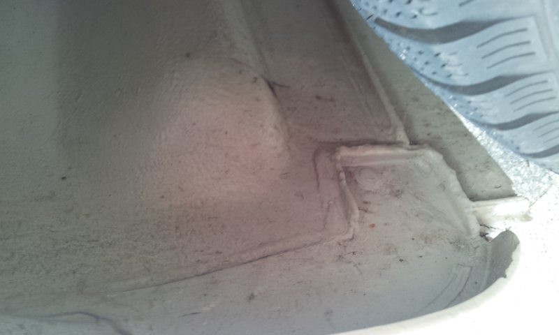

Jetzt möchten wir nachundnach den Bus wieder etwas aufhübschen. Die "Restauration" soll aber abschnittsweise immer im Herbst/Winter stattfinden. Eine Komplettzerlegung möchte ich möglichst verweiden; wie wollen auch fahren :wink: Es soll keine Hochglanzresto werden - schließlich ist der Bus fas 50 Jahre alt
Bitte gebt eine kurze Einschätzung ob dies mit diesem Zustand so möglich ist oder ich doch das volle Programm durchziehen soll
- An den "wichtigen" Stellen konnte ich kein bzw. kaum Rost entdecken (Unterboden, Schweller,..)
- die beiden Endspitzen + Batteriefach wurden vor 3 Jahren getauscht
- die Technik haben wir vor 4 Jahren überholt (neue Bremsen incl. HBZ, Schläuche neu, Benzinleitungen, Reifen...)
- die Fahrertür ist unten etwas "morsch"
- Hecklappe hat an der Unterseite ebenfalls Rost
- Schiebetür: Links hinten leichter Rost
- Dachrinne hinten durch bzw. angerostet
- am vorderen Befestigungspunkt vom Dormobiledach scheint ebenfalls eine Durchrostung vorzuliegen (die Innenverkleidung zeigt hier Wasserschäden)
- das linke Kniestück hat ein kleines Loch
- alle Fensterdichtungen sind spröde
- die Türdichtungen sind kaum noch vorhanden (Läuft Wasser rein)
- Die Außendichtungen der Fenster sind total bröselig

Radhaus Rechts hinten
Radhaus Rechts vorne
Schweller
Schweller

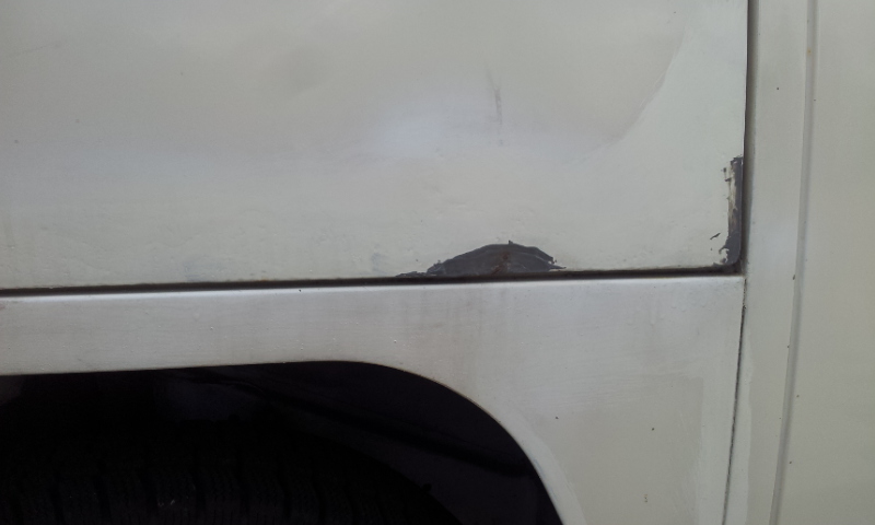

Fahrertür
Fahrertür
Fahrertür
Fahrertür
Beifahrertür
Beifahrertür

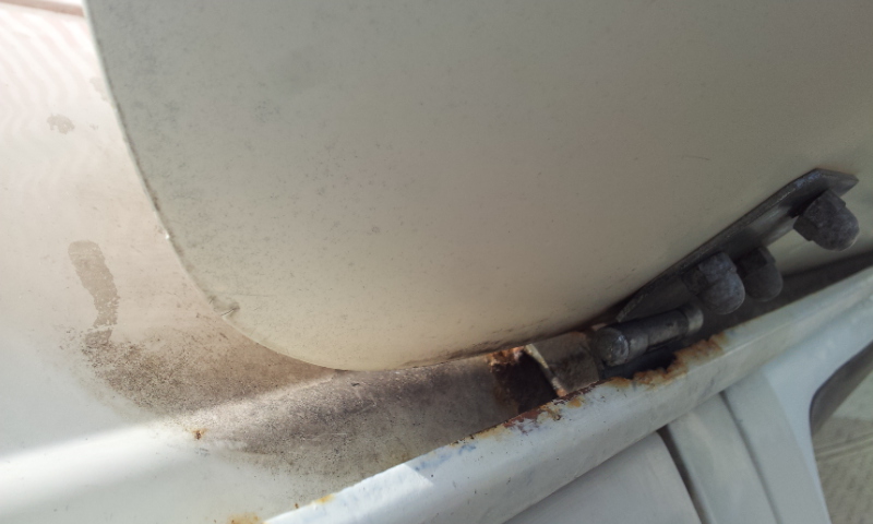

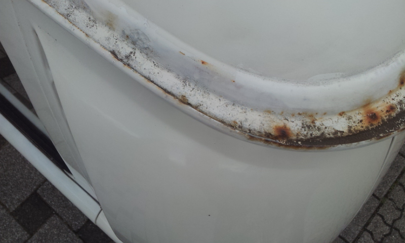

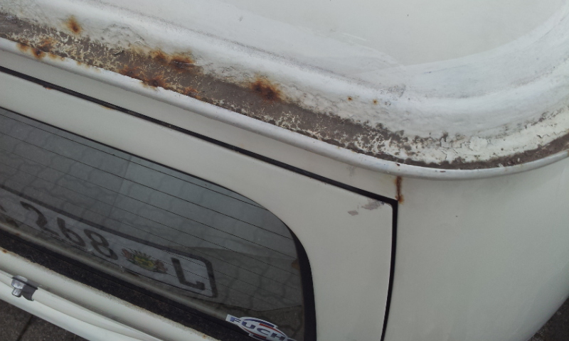

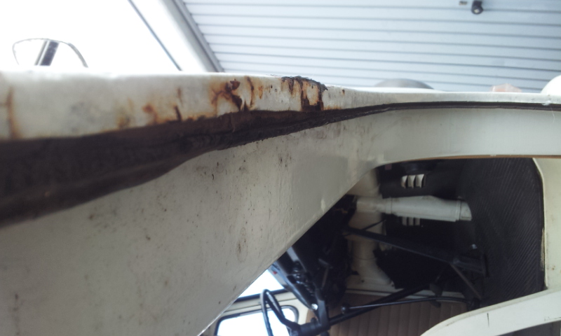

Regenrinne (mit Loch...)
Regenrinne Dormobile

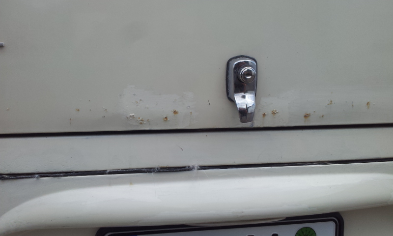

Heckklappe
Heckklappe

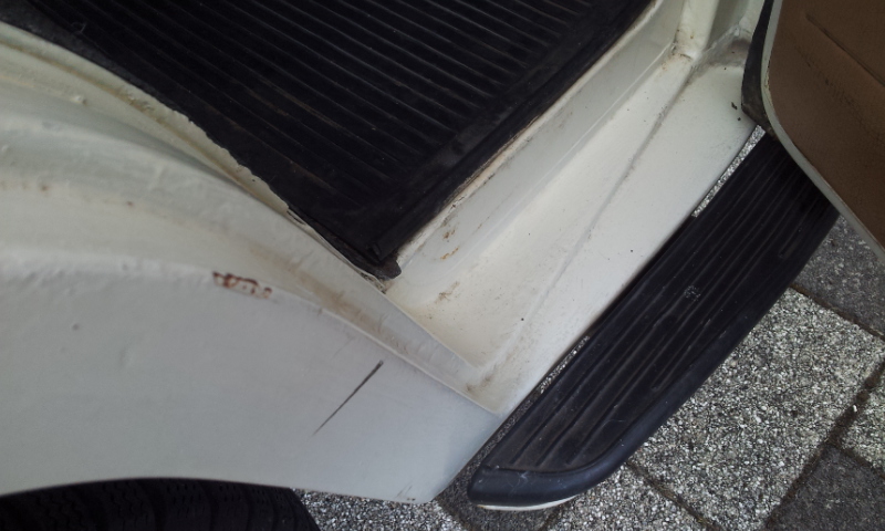

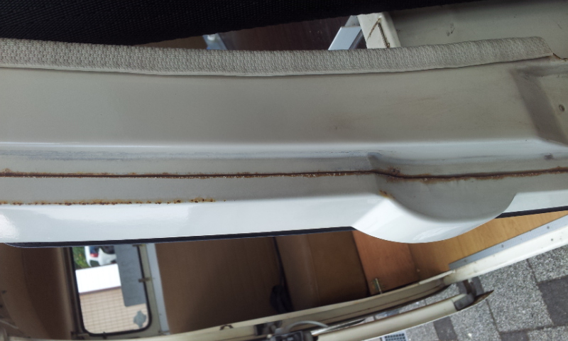

Einstieg links
Einstieg links

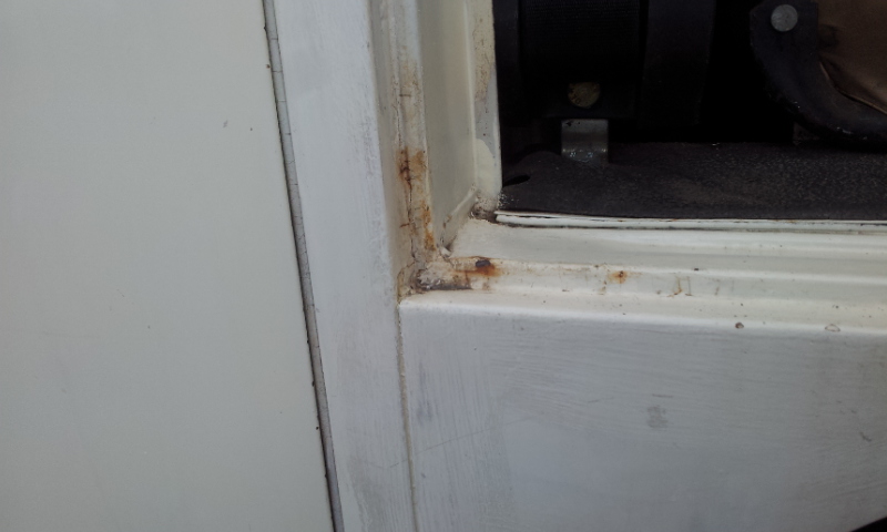

B-Säule
B-Säule
Regenrinne
Regenrinne
Meine ersten Punkte auf dem Programm - Wassereinbruch stoppen.....

- Türen unten instandsetzen

- Kniestück links schweißen

als alter Dormobile-Fan sag ich dann halt irgendetwas dazu...
Klar kannst du abschnittsweise vorgehen, in Deinem Fall sogar im laufenden Betrieb, würde ich sagen. Ich mache das so bei meinem Alltags-Bus. Jedes Jahr wird eine andere Baustelle geschweißt und beackert. Schon seit 15 Jahren. Und dann wieder gefahren. Der einzige echte Nachteil am System ist die Optik, die ist natürlich immer Flickwerk vom feinsten, weil keine Ganzlackierung dabei herausspringt. Inzwischen fahre ich sogar Kuhmuster mit Rostschutzlackierung, weil's eh egal ist...
Die entscheidende Frag wird also sein: Willst du einen ordentlichen Lack haben, oder ist 100 mal beilackiert auch OK? Wenn Du ganz lackieren willst, dann würde ich im Abschnitts-System alle Blecharbeiten außer den Fensterrahmen zu erst machen. Wenn alles andere gemacht ist, dann in einem Gewaltmarsch die Fenster raus (alle), Fenster-Rahmen instandsetzen und die Kiste (zumindest im oberen Bereich) neu lackieren. Fenster wieder rein. Die Untere Hälfte kann man ja sogar später lackieren, wenn es denn Abschnittsweise Lack sein soll...
Für die Nach und Nach Resto ist übrigens Brantho Korrux "Nitrofest" eine tolle Rostschutzgrundierung, weil Du sie A) jederzeit mit sich selbst ohne Anschleifen übermalen kannst, und b) das Zeug wie ein Decklack wetterfest ist, dh. Du musst erst mal nicht überlackieren, um vollen Korrosionsschutz zu haben. 3.) ist das Material eine perfekte Trennschicht und isoliert alles empfindliche und unverträgliche darunter vom aggressiven Acryl-Decklack. Auch was wert.
In Deinem Fall wird vor allem ein bisschen lokal Sandstrahlen gut sein, wenn Du selber dafür ausgerüstet bist, dann spricht nichts gegen Abschnittsweise. Sonst ist halt "ein mal" zum Strahler fahren unterm Strich einfacher...

Ich habe vor 15 Jahren bereits einen VW 181 komplett zerlegt und selber neu aufgebaut (bis auf die Lackierung; die hat ein Profi übernommen). Daher kann ich in etwa abschätzen wie lange die Resto an dem Bus bei einer Komplettzerlegung dauern wird... Beim Kübel hat's in allem 2 Jahre gedauert (hier war aber das Blech total morsch, Repbleche gab's keine und zum Schluss habe ich aus zwei 181ern einen ganzen gebaut).
Daher ist (fast..) alles an Werkzeug noch vorhanden: Kompressor. MIG-Spritze, Absetzzangen, etc
Daher möchte erstmal verhindern den Bus jetzt komplett zu zerlegen und irgendwann mal die Lust am Auto zu verlieren... Ich habe habe kein Problem mit der abschnittsweisen Resto und könnte mir vorstellen die reparierten Bereiche zuerst mit der Sprühdose im Originalfarbton zu lackieren. Das hat m.E. auch den Vorteil zu prüfen ob noch weitere verborgene Rostnester lauern oder sogar die reparierten Bereiche wieder rosten...

Hallo Tom,
Bulli-Tom hat geschrieben:... Beim Kübel hat's in allem 2 Jahre gedauert (hier war aber das Blech total morsch, Repbleche gab's keine und zum Schluss habe ich aus zwei 181ern einen ganzen gebaut).
Richte Dich darauf ein, dass der Bulli doppelt soviel Blech hat, viele billige Rep-Bleche nicht passen, viel Repro-Produkte Schrott sind und das ganze Dir mehr Kräfte rauben wird.
Ich hatte auch davor einen Karmann in 2 Jahren ganz locker Body-Off restauriert und dachte der Bulli sei einfacher - ich hab's unterschätzt und hab ganz schön geackert. :oops:
Dein Bulli sieht schon nach Arbeit aus (Türen, Heckklappe, Regenrinne ... ).
Ich vermute da findet sich noch mehr, zumal über vieles schon Farbe rübergejaucht wurde. Was ist z.B. mit Frontscheibenrahmen?
Wenn nur Du Stück für Stück durchrestaurieren willst, dann wirst Du vieles doppelt machen wie Dichtungen raus & rein etc.
Und im Komplettzustand dran rumzuschweißen und zu flexen und zu lackieren hinterlässt gerne hässliche dauerhafte Spuren -
auch auf Glas oder an Inneneinrichtung usw.

T2Arizona
Beiträge: 1114
Registriert: 24.04.2012 11:54
IG T2 Mitgliedsnummer: 739
Re: Vorstellung 68er T2a mit Dormobiledach
Beitrag von T2Arizona »
ich hab meinen Bus auch immer wieder teilrepariert.
Als alles einigermaßen gepasst hat, habe ich mich für eine Untenrum-Ganzlackierung entschieden.
So harmlose Sachen wie du an der B-Säule hast, hab ich auch teilweise mit Owatrol eingedämmt.
So kann man Patina/Originallack erhalten und hat nebenbei wenig Aufwand.
Bei kleinen Roststellen habe ich auch Rostumwandler verwendet, hält bis jetzt ganz gut.
Alles eine Frage des Anspruchs.
Flugrost am Unterboden habe mit Mike Sanders unschädlich gemacht.
Ich bin doch nicht blöde und kratz den alten Unterbodenschutz ab :D
