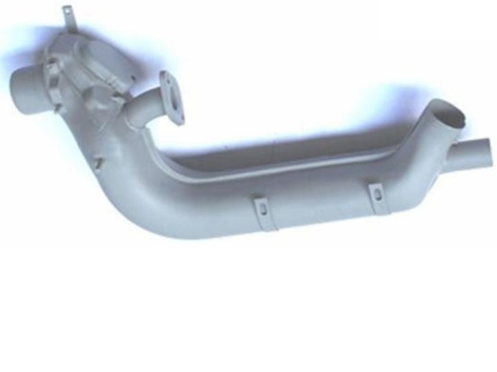

Hier eine Abbildung einer rechten "Universalheizbirne", wie sie derzeit im Handel sind:
Den rechten oberen Hebel nutzt man für den Bus Deines MJ, das was sonst noch für die Heizungsbetätigung (anderer Modelle mit Typ 1-Motor) vorhanden ist, kannst Du getrost abflexen.
Vom Anbausatz für den Anschluss an die Heizungszüge brauchst Du nur die eingekreisten Teile (hoffe nichts vergessen zu haben, Auspuff-Dichtung sowie M8 Befestigungsmuttern habe ich mal außen vor gelassen).
Wenn Du nun die falschen Heizbirnen hast, kannst Du ggf. versuchen, da etwas von andern (verschlissenen) umzusetzen. Deckel aufbördeln und Achse mit Klappe umbauen. Hab ich auch schon einmal in früheren Zeiten gemacht, heutzutage ist das sicherlich schwieriger an Schlachtmaterial zu gelangen.

... was ist unter Pin zu verstehen? Eigentlich brauchst Du ja nur den oberen rechten oberen Hebel bei der rechten Heizbirne (bei der linken Heizbirne dann spiegelbildlich nur oben links).
