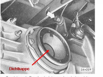

danke für den Hinweis mit der Dichtkappe. Wo sitzt die denn? Laut Beschreibung müsste sie innen im Gelenkflasch sein. Im Bildkatalog kann ich sie nicht finden. Ich werde mal herumsuchen.
In meiner Liste taucht nur ein Sicherungsblech auf, das offensichtlich nicht aus Metall, sondern aus Kunststoff ist. Das auszutauschen hatte ich auch nicht auf dem Schirm. Ich nehme jedoch an, dass der Kunststoff nach fast 40 Jahren nicht mehr taufrisch ist. Ich werde mich also nach neuen umschauen.
Geht der Gelenkflansch üblicherweise leicht herunterzuziehen? Das Fett müsste doch dafür gesorgt haben, dass da nichts festrostet, oder?

Ja, das Teil ist aus Plastik, zeigt bei meinem Bus allerdings noch keine Schwächen und habe auch bislang von niemanden gehört, dass da etwas zerbröselt ist.
Nur 1 x, da hatte das Teil wegen Trockeneisstrahlen aufgegeben, stand hier im Forum zu lesen.

Hier:Wolfgang T2b *354 hat geschrieben:Wo sitzt die denn?
Pos. 15: http://www.michaelknappmann.de/bulli/mi ... 04300.htmlWolfgang T2b *354 hat geschrieben:Im Bildkatalog kann ich sie nicht finden
Ich brauchte kein Werkzeug, war damals aber noch jünger und kräftiger.Wolfgang T2b *354 hat geschrieben:Geht der Gelenkflansch üblicherweise leicht herunterzuziehen?
Meinst Du die Sicherungskappe welche über den Flansch herausragt und re. sowie li. mittels 2er Kreuzschlitzschrauben gehalten wird und den Lagerring in Position hält?Wolfgang T2b *354 hat geschrieben:In meiner Liste taucht nur ein Sicherungsblech auf

. Oder ist sie identisch mit denen der Gelenkwelle? Ich werd' mal fahnden.

Merci, den habe ich noch garnicht wahr genommen. Notfalls muss ich da wohl improvisieren.T2NJ72 hat geschrieben:Hier:Wolfgang T2b *354 hat geschrieben:Wo sitzt die denn?
Naja, dann nehm' ich halt den Abzieher oder such' mir nen jungen Mann, der noch Muckis hatT2NJ72 hat geschrieben:Ich brauchte kein Werkzeug, war damals aber noch jünger und kräftiger.![]()
Also wiederverwenden. Danke, das macht es leichter.T2NJ72 hat geschrieben:Meinst Du die Sicherungskappe welche über den Flansch herausragt und re. sowie li. mittels 2er Kreuzschlitzschrauben gehalten wird und den Lagerring in Position hält?
Du meinst die Nummer 12 im Bildkatalog Seite 43? Mal sehen, ob ich die Maße herausbekomme, zur Not muss es der alte halt noch einmal 40 Jahre tunT2NJ72 hat geschrieben:Neben der Verschlusskappe solltest Du auch an jeweils einen neuen Sicherungsring denken, sehe ich gerade in der TM Nr. 10 (siehe bereits genannter Link), also Seite 9. Hatte damals den alten wieder eingesetzt und jetzt vergessen darauf hinzuweisen dass der eigentlich neben der Verschlusskappe auch neu muss. :unbekannt:
