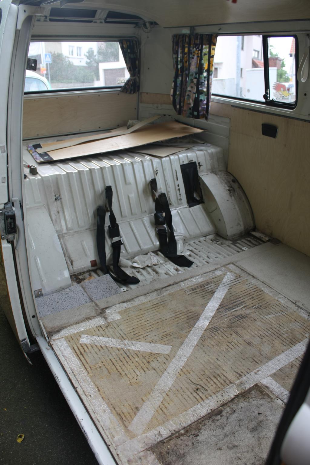

anbei mal 2 Bilder. Ist für die kleine Rückbank mit dem Schrank auf der rechten Seite. Die Befestigung am linken Radhaus ist ein konstruktives Highlight mit 2 Schrauben in einem Blech von aussen durchgesteckt... Ansonsten die 3 Punkte am Boden und für den Winkel gibts auch noch n paar Löcher.
Oder willst du eine normale Bank drin haben???
Gruß Jan

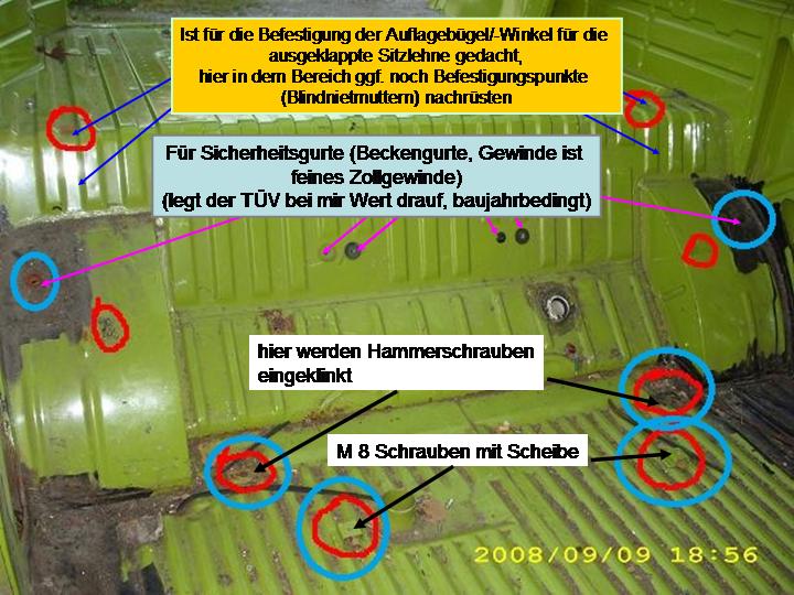

Moin Fred,
Vielleicht hilft das Bild für die Orientierung weiter: Die blaue Kreise bitte ignorieren, alle roten Kreise beziehen sich auf die Befestigung der über die gesamte Breite gehenden Schlafbank.
Anmerkung zu dem orange hinterlegten Text: Bei späteren Modellen war die Befestigung nur mittels Blechschrauben.
Die magentafarbenen Pfeile zeigen auf die vorhandenen eingeschweißten Muttern zur Befestigung der Beckengurte.
Im Boden sind im hinteren Bereich die Befestigungswinkel eingeschweißt, die für die Aufnahme der Hammerschrauben dienen,
die vorderen haben eingeschweißte M8 Muttern.

Bei der durchgehenden Schlafbank halt mal 2. Hab deshalb die Schrauben von der Radkastenseite angeschweißt. Das macht aber erst Sinn, wenn die Bank schon einmal angepasst wurde.aircooled68 hat geschrieben:Die Befestigung am linken Radhaus ist ein konstruktives Highlight mit 2 Schrauben in einem Blech von aussen durchgesteckt...
