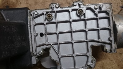

Alle Schläuche sind neu und leider musste ich auch den LMM abdichten.
Mein großes Problem ist nun der Schlauch zwischen LMM und Drosselklappe.

Loch im LMM
Loch im LMM

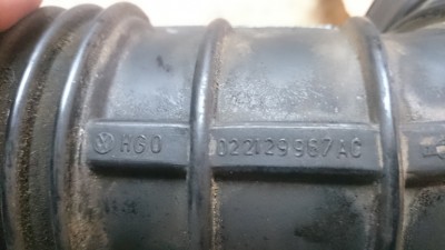

Teilenummer Schlauch

Elbosso hat geschrieben:... und habe keine Ahnung wo ich einen Reproschlauch herbekomme. Hat jemand einen Tipp für mich?
Ja, vielleicht einmal nach der Bestellnummer gegoogelt? Unter 022 129 967 AC purzeln da Händler heraus, leider nur USA und CAN. :?
