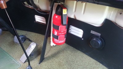

Dabei bin ich vorne gegen den unter dem Armaturenbrett aufgehängten Feuerlöscher gestoßen und siehe da: Es gab das Geräusch, dass ich während der Fahrt wie oben beschrieben gehört hatte. Der Löscher stößt bei schnell gefahrener Linkskurve, oder bei steiler Bergabfahrt gegen den Lüfterkasten und erzeugt damit ein Klopfen, dass sich bei laufendem Motor und anderen Fahrgeräuschen anhört, als ob die Töne von weiter unten aus dem Bereich der Vorderachse kommen würden.
Ich hatte den Löscher ein paar Tage vor meinem Urlaub gegen den Alten getauscht der die gleiche Halterung hat und an gleicher Stelle hing. Dabei hat sich jetzt herausgestellt, dass der Alte (vom gleichen Hersteller) in dem Bereich, wo er Kontakt mit dem Lüfterkasten hat, noch eine Kunststoffkappe auf dem Metallzylinder hat, der neue hat diese Kappe nicht mehr und kann daher ein deutlicheres Geräusch erzeugen.
Kleine Ursache, große Wirkung. Schnell behoben indem einfach etwas Gummi auf den Feuerlöscher geklebt wurde.

Der Abstand war so gering, dass eine leichte Neigung im Vorderwagen reichte, um dieses Klappern herzustellen. Allerdings muss ich sagen, dass sich die Halterung wohl auf der einen Waschbrettstraße in Finnland gelöst hatte, so dass der freien Bewegung des Löschers Tür und Tor geöffnet wurde.
Jetzt ist jedenfalls Ruhe.
