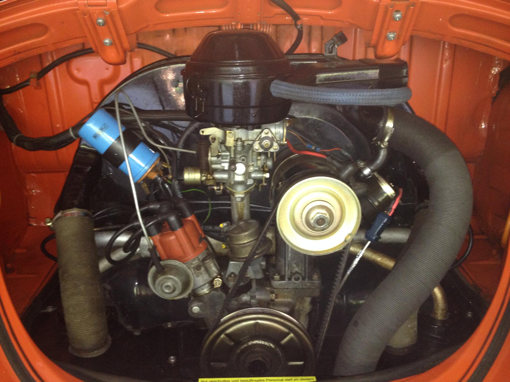

Re: Typ1 D Motor hat zu wenig Leerlaufdrehzahl
Hallo Olli,
habe mir das Bild gerade in groß angeschaut.
Da läuft am Ansaugstutzen unterhalb des Vergasers irgendeine Plörre runter
Das solltet -du dir dringend mal anschauen. Wo kommt das her? Könnte evtl. Sprit sein. Wenn die Drosselklappenwelle ausgeschlagen ist, kann es daher kommen. Könnte aber auch, wie schon geschrieben, an der Dichtung zwischen Stutzen und Vergaser liegen.
Viel Erfolg
