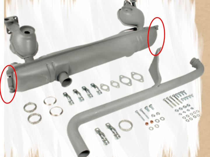

beetlecrisis hat geschrieben:Auch wüsste ich gerne welche "Halter" du meinst, die fehlen sollen. Für mich ist der Auspuff komplett.
Wahrscheinlich die mit der Pos. 8, gehören allerdings zur Rubrik "Motorabdeckbleche vorn u. hinten", passen aber offensichtlich nicht zum Nachbaudämpfer.
http://www.michaelknappmann.de/bulli/mi ... 01100.html
... muss man sich also selber dengeln um dem hinteren Motorabschlussblech halt zu geben. :?
Stütze links: 211 119 505 A, Stütze rechts: 211 119 506 A, jeweils ab F 212 2 000 001
Mathias wird's sicherlich sobald auf den Punkt bringen. :thumb:

Norbert, dem ist nichts hinzuzufügen..genau die sind das,die man irgendwie irgendwo anschrauben muß..und wenn da nix ist, ist es eben schlecht mit dranfummeln. :roll: :shock:
Zur Lieferzeit, 10Tage ist klar akzeptabel..aber wenn Lieferzeit mit 1-3Tagen angegeben ist..egal.
das wissen wir ja nun alle, dank Norberts link..die Halter sind auch nicht das Problem, nur eben eine Möglichkeit zum dranschrauben, die gibt es links bedingt, rechts garnicht. :abgelehnt:
