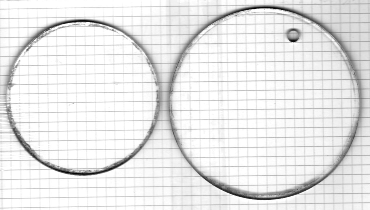

Mitgenommen habe ich die Teile, um sie scannen zu können. Das hinterlegte Karopapier hat ein Gitter von 5x5 mm.

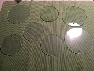

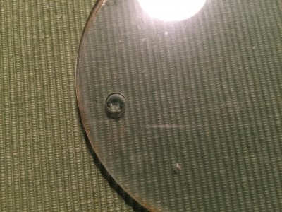

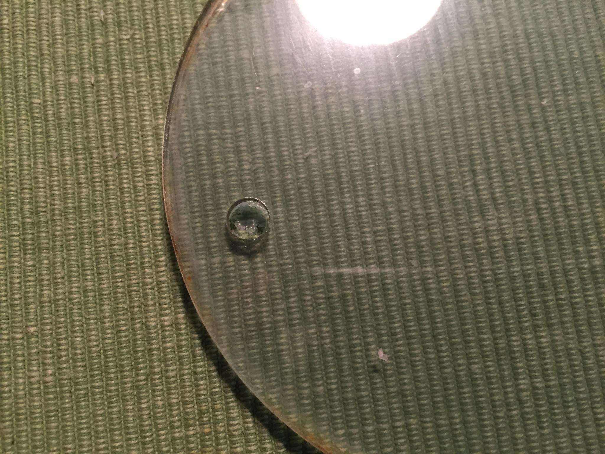

Hier Bildchens. Auf der Rückseite ist noch teilweise Folie drauf.
Noch schnell zu Dicke: stabil genug sind die mit den 2 mm allemal. Das Bajonett, welche die rückseitig hält, passt jetzt nicht. Entweder
- etwas zwischenlegen oder
- versuchen, ob das Bajonett sich auch tiefer einschneidet (so meine Vermutung - das schneidet sich in die senkrechten Kunststoffstege) oder
- einfach mit drei Klecksen Stabilit Express fixieren (Vorsicht, dass das Glas nicht milchig wird).
Das könnte einen Hauch zu klein sein. Hängt aber auch noch Folie dran ...
Oben rechts die beiden Originale
