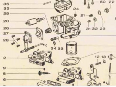

für Pos. 33 nichts gefunden?

Ja, wollte erst einmal die Resonanz abwarten bevor ich weiter aushole, ist aber wohl fehlgeschlagen. :(
Mein eingefügter Explosionsplan vom 29. September 2016 sollte etwa so ab 08/71 Gültigkeit haben. Da gab es die Umluftschraube an bezeichneter Position und die Leerlaufgemischfette (CO-Schraube) befindet sich im Vergaserunterteil und besitzt ein von außen zugängliches Rändelrad aus Plastik. Bei älteren Vergaserausführungen gibt es nach meinen Erinnerungen noch keine Umluftschraube und die CO-Einstellschraube sitzt verborgen in der Bohrung an gleicher Stelle als Schlitzschraube, ist also nur zugänglich über einen kleinen kurzen Schlitzschraubendreher.
Sollte es sich tatsächlich um eine ältere Vergaserausführung handeln, so lässt sich der Leerlauf nur über die Drosselklappenanschlagschrauben erhöhen. Dann ist aber auch auf Synchronität zu achten / einzustellen und auch das Gasgestänge muss ebenfalls nachjustiert werden, wobei auch wiederum auf Synchronität zu achten ist. Da hat man dann halt mehr Fummelei als bei Vergasern der neueren Ausführung.
