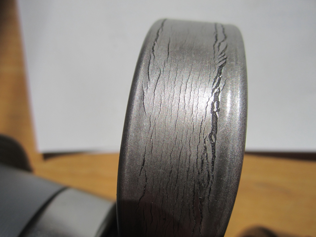

Beiträge: 5151
Re: Getriebeproblem befürchtet, Klackern von der Hinterachse
5-10mm Spiel?
Das konnte ich locker überbieten:
2 Jahre altes Roulex Denmark Radlager
Nach nur 2 Jahren hatte das Roulex Denmark Radlager komplett aufgegeben.
Alles ist möglich! Aber es sollte nicht.
