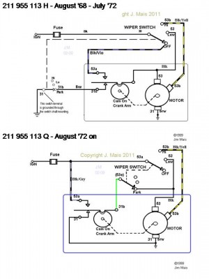

ich stehe gerade vor einem ähnlichen Problem mit meinem T2a, allerdings ohne den Intervallschalter. Mir haut es ständig die Sicherung raus, wenn ich alles nach Originalschaltplan anschließe. Zündung ein, Wischerschalter aus, Sicherung fliegt. Habe dann den Wischerschalter ausgebaut und Klemme 31 am Schalter nicht mit Masse verbunden. Jetzt bleibt die Sicherung drin und beide Geschwindigkeitsstufen funktionieren einwandfrei. Gehe ich nun aber auf die Aus-Stellung am Schalter, läuft der Motor weiter und scheint über die Null Stellung hinwegzudrehen. Kann es sein, dass mein zusätzlicher Masseanschluss auf Klemme 31 am Schalter den Kurzschluss verursacht? In dem Schaltplan weiter oben habe ich gesehen, dass der Schalter mit dem Gehäuse schon über den Armaturenträgerrahmen mit Masse verbunden ist. Laut dem originalen Schaltplan geht der Masseanschluss weiter zum Warnblinkschalter. Wäre die Verbindung dann ggf. auch überflüssig? Weil es spät wurde, konnte ich nicht mehr alles ausprobieren. Wenn mir jemand meine Einschätzung bestätigen kann, spare ich mir vielleicht ein paar 16A Sicherungen.

was für mich noch nicht klar geworden ist, ob das schon jemals funktioniert hatte und ob, wann und von wem etwas geändert wurde. Es spricht jedenfalls einiges dafür, wenn Du die Masse (also Klemme 31) aufhebst, dass da ein Problem mit der "Motorbremse" existiert. Welcher Motor ist überhaupt eingebaut (Teilenummer ?, Kabelfarben?).

Ohne jetzt den Schaltplan vorliegen zu haben, nur zum Verständnis des Problems:
Der Endlagenkontakt des Scheibenwischers schließt den Motor in Stellung AUS kurz (ja, Kurzschluss), also Motor+ auf Motor-, damit das Ding sofort stehenbleibt und nicht mehr weiterdreht. Wenn man da die MASSE irgendwo falsch steckt, dann läuft der Motor zwar, beim Abschalten knallt es aber jedesmal. In meiner Erinnerung wird nämlich nicht der +Pol Motor auf Masse geschlossen (wegen der Vorwiderstände für die Geschwindigkeiten), sondern der -Pol Motor auf Plus. Der Minuspol Motor darf daher nicht auf Masse gelegt werden, sondern muss auf "31b" oder so ähnlich. Schaut daraufhin nochmal den Schaltplan genauer an.

Jonas_Kessler hat geschrieben: In meiner Erinnerung wird nämlich nicht der +Pol Motor auf Masse geschlossen, sondern der -Pol Motor auf Plus
... das kommt jetzt darauf an von welcher Seite man das betrachten möchte. :wink:
Jonas_Kessler hat geschrieben:Der Minuspol Motor darf daher nicht auf Masse gelegt werden, sondern muss auf "31b" oder so ähnlich.
Dem kann ich leider so nicht zustimmen und mit der Formulierung "oder so ähnlich" kommen wir in der Elektrotechnik nicht wirklich weiter, das verursacht eher Verwirrung als zweckdienliche Klärung. Außerdem ist die Wischermotormasse immer fest mit der Fahrzeugmasse verdrahtet (bzw. ist so zu schalten)!
Jonas_Kessler hat geschrieben:...wegen der Vorwiderstände für die Geschwindigkeiten
Vorwiderstände gibt es auch keine. :(
Wir haben nämlich 3 Kohlen. Für den langsamen Gang werden die gegenüberliegenden Kohlen (Klemme 53 / 31) geschaltet und für den Schnellgang wirkt die versetzte Kohle (53b) mit Masse 31 genutzt.
Jonas_Kessler hat geschrieben:Schaut daraufhin nochmal den Schaltplan genauer an.
... und ja, ich kann Schaltpläne lesen, hab ich schließlich mein ganzes Berufsleben gemusst. :thumb:
Bilder (mit präziser Klemmenbezeichnung) sagen mehr als Worte:
(incl. Vergleich neuer / alter Wischermotor)

mein Problem ist gelöst. Kleine Ursache mit großer Wirkung. Beim Einbau des Schalters in den Armaturenträger sind scheinbar zwei Kabelschuhe aneinandergeraten. Klemme 31 und eine andere Klemme, glaube 56a, liegen sehr eng zusammen am Schalter. Habe jetzt alle Kabelschuhe isoliert und schon funktioniert es.

Ja! Da ist ja auch der 31b vom Schalter. Erinnerung richtig.
Danke für den Hinweis mit der 3.Kohle - da hab ich also wohl tatsächlich noch nie einen Bus-Wischermotor zerlegt? Interessant. Normalerweise wird hier doch alles seziert...
